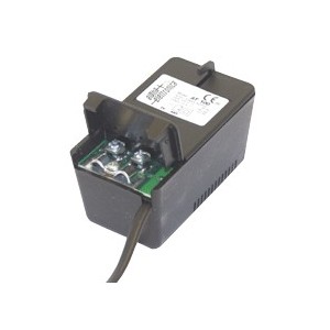

Penso anch'io, troppo basso il profilo del contenitore per contenere un trasformatore da 300mA, anche se fosse da C.S.
Quindi cosa devo pensare? Che la ditta costrutrice scriva ****ate sulla targhetta :D ???
Mi sembra un pò strano, no?
Comunque possiedo altri alimentatori sempre con il led di status, se ne vale la pena posso sempre sostituirlo...
eccolo:
