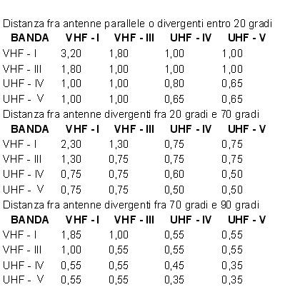

Una domanda. Ma le antenne hanno una distanza minima da rispettare oppure per esempio su un palo se ne possono installare anche due una sopra e una sotto? Cioe 4 2 sopra e 2 sotto?
E la scatoletta magica? È montata sullo stesso palo a circa 1 metro dalla UHf e 50cm dalla Vhf
Preferisco un antenna tutta mia. Se la scatoletta non funziona acquisto una Uhf e Vhf. Anche perche la sua e vecchiotta e dubito che possa sostenere 3 suoi punti tv di cui per ogni punto scende un cavo diretto dal partitore da palo. Da me invece scende un solo cavo che poi si divide in 5.. sarebbero 8 punti tv con calate differenti
nel caso che la tua "scatoletta magica" non funzionasse e tu dovessi fare un impianto come si deve allora potresti usare il palo attuale e collegare tuo padre all'impianto nuovo, cosi viene un lavoro pulito; comunque per risponderti alla domanda di prima sulle distanze, valgono per antenne vere, non per la antenna magica viste le sue ridotte dimensioni che puoi mettere tranquillamente come dicevi.
