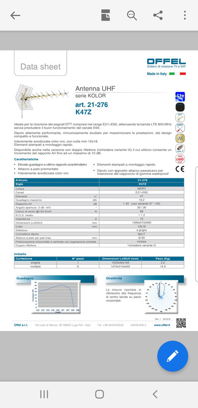

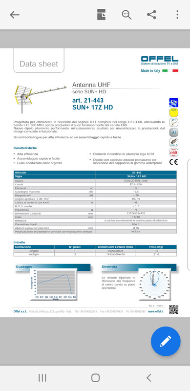

Buonasera, mi avete consigliato la kolor ma guardando bene le schede tecniche sia la sun+ che la record che lakolor hanno la stessa culla 12/18 e solo la speed la culla 20/20 e sembra essere il too di gamma e la piu robusta. Vi allego tutte le schede tecniche. Mi sapete dire che differenze ci sono fra le 4 e quali valori sono importanti al fine di scegliere la giusta antenna?
la k47z é senza filtro sono sicuro perché ne ho aperta una recentemente e si nota anche dalla curva discendente ampia riportata sul diagramma, le altre non sono sicuro infatti a giudicare dalla curva stretta intorno al 60 penso siano filtrate...bisognerebbe che qualche installatore di antenne che ci legge e utilizza le offel lo confermi (una volta c'era un utente che lavora in offel) ; ormai questo brutto vizio di produrre antenne filtrate, che é soltanto marketig, lo hanno introdotto quasi tutti.

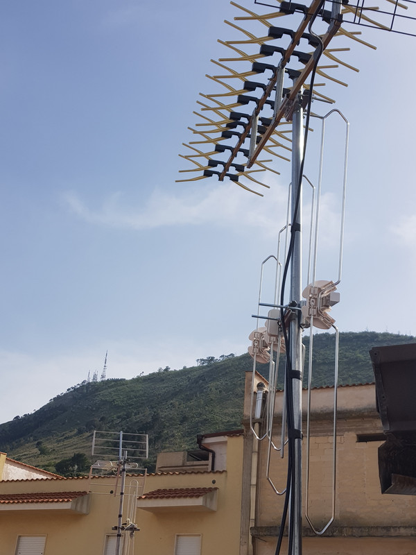

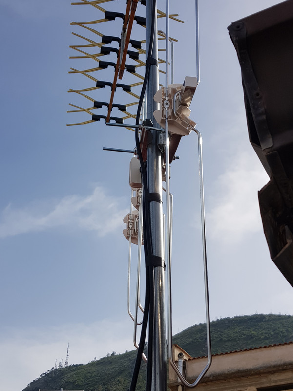

Buonasera, ho installato finalmente le antenne. Una UHF Offel record R67Z ed una VHF Fracarro BLV4F. Come vi sembra l installazione?
Poi ho un dubbio. La VHF montata diretta sul palo senza distanziatore mi darà problemi? Perche ho notato che tutte le altre sui tetti hanno un tubo distanziatore in orizzontale che fa allontanare lantenna dal palo.
