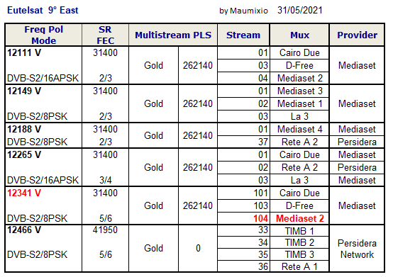

Io con Zgemma H7S scarico sempre i setting di Vhannibal e ultimamente a 9E sulla frequenza 12111 fec2/3 avevo buio poi con dreamboxedit ho dovuto cambiare a 8PSK ed è tornata la luce, se non ricordo male anche su 12265 ho dovuto cambiare.
Appena fatte prove su 12111 e 12265...confermo e ti ringrazio: impostando 8psk direttamente dal decoder (zgemma h7c) come se dovessi cercare una frequenza, è tornata luce...quindi era solo cambiato il fec? 🤔
In effetti da come dite ha poco senso vederli quando su TivuSat su HB li vedo gratis
principalmente siamo appassionati studiamo e cerchiamo soluzioni, poi alla fine guardare i programmi ci interessa relativamente, siamo a conoscenza che si vedono su HB anzi meglio ancora sul TV senza decoder se è per questo ma ripeto chi segue e scrive in questa discussione lo fa per puro hobby.
contento per voi ma comunque sia con i vostri decoder c'è qualcosa di sbagliato perchè la modulazione è in 16APSK e provando come dite voi a portarla a 8PSK i due transponder non vengono sintonizzati
lo zgemma ti dà le stesse informazioni inesatte come nell octagon ... in manuale sintonizza 8PSK 16APSK e 32APSK !!! difatti uso i DM920 DM900 per le verifiche, non mi chiedere perchè in quanto non ho la risposta
Non possiedo l'octagon ma il suo gemello l'uclain ustim pro 4k , ma quest'ultimo non mi ha dato problemi a sintonizzare i canali con i settings vhannibal e il tuo file satellites.xml (grazie!!!).Lo zgemma invece stessa configurazione gli stessi settings autoaggiornanti e lo stesso file .xml canali a nero. Ho dovuto fare una sintonizzazione manuale e cambiando a 8PSK è andato a posto.
MUX Mediaset1 : in occasione degli europei di calcio il canale Sky Sport Serie A HD è rinominato in Sky Sport Football HD i parametri restano invariati:
Eutelsat 9°E 12149 V 31400 2/3 str.2 Gold 262140
