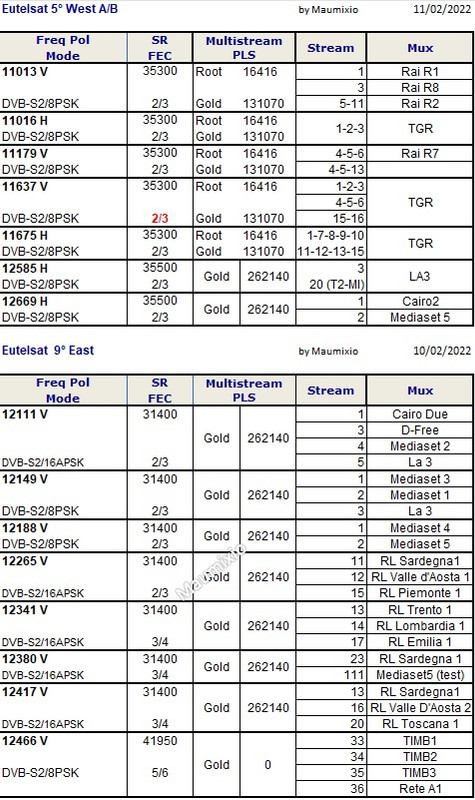

Chiedo se è stato aggiunto il feed per Rai R con i 3 Tgr per regione Trentino Alto Adige? Visto che domani si comincia con il refarming in regione.
Mux R2 è già attivo sul 5WChiedo se è stato aggiunto il feed per Rai R con i 3 Tgr per regione Trentino Alto Adige? Visto che domani si comincia con il refarming in regione.
Attivato il Mux Trentino
12341 V stream 13.

Ti ringrazio. Infatti problema finalmente risolto. Fine dei "beep".Ho avvisato Publirose.
Edit...mi comunicano che hanno risolto il problema beep.

Integro coi SID di questo nuovo mux per Trento:
SID da 2801 a 2811 (mancano 2804, 2807, 2808 e 2810).
E naturalmente qualsiasi valore più alto dell'ultimo ora presente nei vari mux.
Noto inoltre che Canale Italia, presente in tutti i mux regionali, ha esattamente gli stessi parametri e PID audio/video (1030/1031), e quindi essenzialmente è non solo lo stesso canale, ma anche lo stesso flusso.

A 5W la frequenza 11637 V ha modificato il Symbol Rate a 35300 e sono stati aggiunti lo stream 15 (rai TGR Marche) e lo stream 16 (TGR Liguria)

Segnalo che nella tabella sul mux R2 allo stream 11 non mi trova nulla
