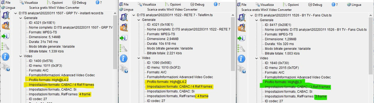

Ci sarà qualche parametro errato nel Mux...Pare di sì..prove con ricevitori sullo stesso impianto con parabola da 100 cm
- OCTAGON SF 8008 problemi sia con Define che con Nonsolosat 25:segnale che va e viene
- EDISION OS MIO 4K (OPENATV 6.4) tutto perfetto
Ti ricordi che anche RL Sardegna ha avuto di questo problema?Da amici di Torino sui loro TV:
- Telecupole ha dei fermi immagine
- GRP solo audio e immagine molto suqadrettata
- Videogruppo ok bene
- Telecity ok
- Rete7 schermo nero solo audio
Io non ho facebook. Qualcuno può segnalare per favore?Sto notando anche qualche problema, su:
TeleCity ( Valle d'Aosta )
RDS ( Lombardia )
Vi risulta assenza di segnale RL Piemonte?
Sarà il problema su alcuni modelli di decoder.
Quindi un dato errato nel Mux Piemonte 1.Stesso problema riscontrato con Octagon SF8008,Zeta Gemma H9,Dreambox 920,Giga Blue UHD Quad, l'unico che funziona è l'Ultimo 4K dove per far funzionare bene tutti i mux devo modificare 16APSK a 8APSK altrimenti non si vede nulla!
Non riguarda le immagini dei Decoder.
Secondo me,non dipende dal singolo canale,ma dalla tabella Mux Generale.
