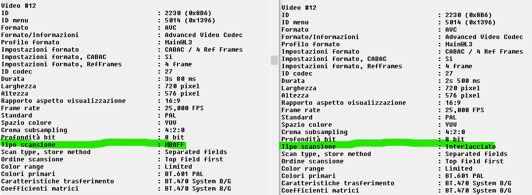

Puoi controllare i dati di Toscana TV a confronto..vediamo cosa hanno.
Grazie
TOSCANA TV
Codice:
VideoID                                       : 2110 (0x83E)
Format                                   : AVC
Format/Info                              : Advanced Video Codec
Format profile                           : Main@L3
Format settings                          : CABAC / 4 Ref Frames
Format settings, CABAC                   : Yes
Format settings, Reference frames        : 4 frames
Duration                                 : 1 s 960 ms
Bit rate                                 : 1 655 kb/s
Width                                    : 720 pixels
Height                                   : 576 pixels
Display aspect ratio                     : 16:9
Frame rate                               : 25.000 FPS
Standard                                 : PAL
Color space                              : YUV
Chroma subsampling                       : 4:2:0
Bit depth                                : 8 bits
Scan type                                : MBAFF
Scan type, store method                  : Interleaved fields
Scan order                               : Top Field First
Bits/(Pixel*Frame)                       : 0.160
Stream size                              : 396 KiB (59%)
Color range                              : Limited
Color primaries                          : BT.601 PAL
Transfer characteristics                 : BT.470 System B/G
Matrix coefficients                      : BT.470 System B/G
Alert System TV
Codice:
[/B]Video
Format                                   : AVC
Format settings, GOP                     : M=8, N=24
Duration                                 : 6 s 440 ms
Bit rate                                 : 1 021 kb/s
Width                                    : 720 pixels
Height                                   : 576 pixels
Standard                                 : PAL
Color space                              : YUV
Bit depth                                : 8 bits
Scan type                                : MBAFF
Bits/(Pixel*Frame)                       : 0.098
Stream size                              : 803 KiB (84%)
Sembra che ToscanaTV non usi i GOP..

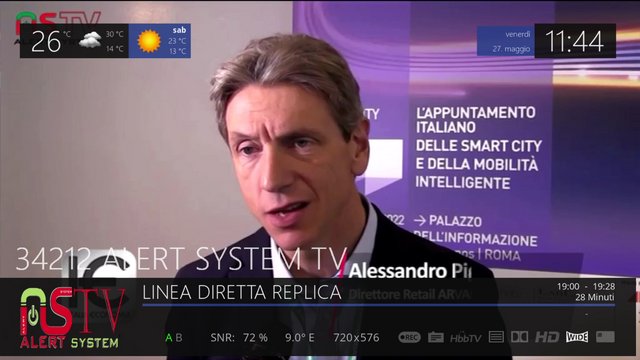

Con Octagon 4008....DM900, quali altri modelli sono che non riescono a visualizzare ALERT SYSTEM TV ?

Buongiorno! Con Zetagemma è andato sempre bene, mentre con altri decoder enigma 2 ora si vede il video a strappi e fuori formato!

ho tolto il GOP adesso che mi dici ?
prima si vedeva perche' era un altro encoder ma non e' possibile utilizzarlo
Abbiamo detto di segnalare se ci sono ancora problemi con decoder Octagon SF4008 Dreambox 9xx ed altri.
In alcuni apparati già detto che non ci sono problemi io confermo la mia prima segnalazione (lasciamo perdere TVR più 77 era un errore) e cioè su Dreambox 900 UHD cattura il primo frame e si blocca con quel fermo immagine.

Stamattina si vedeva solo il video senza audio, adesso nuovamente a nero.

Hai rilevato modifiche su ALERT ?
a sinistra scansione del 25/05 a destra quelli di oggi evidenzio l'unica variazione ma nel DM900 il risultato non è cambiato e credo anche su SF4008, va bene e mi ripeto confermando @ASTV che con TBS6522 è ok
