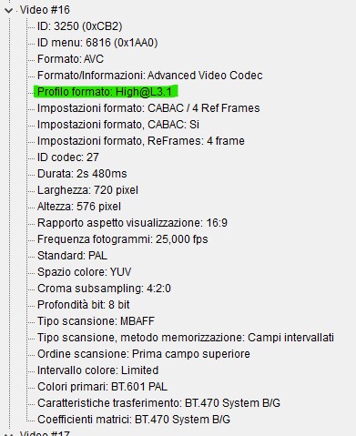

Qualcuno riesce a verificare sul 9 est, la 12341 V?
Il Mux Persidera 2 sul DTT risulta spento a livello nazionale
Si notato adesso, al posto di RTR.Mux RL Lazio 1 :
Per chi ne ha la possibilità, satellitarmente parlando,
può verificare i parametri di trasmissione del nuovo
canale aggiunto qualche giorno fa "Le Cronache"
alla LCN 177 ? Ci deve essere qualcosa che non va.
Su alcuni Tv, l'apertura è molto lenta e su altri,
tipo Telefunken e affini, si vedono solo striature colorate.
Grazie.
Si apre in ritardo.
Credo sia il profilo utilizzato, il profilo 4 è per i canali HD, si dovrebbe utilizzare il profilo 3 per i canali SD.Magari potete confrontare il flusso emesso se è identico a quello di puglia e Basilicata oppure no.
