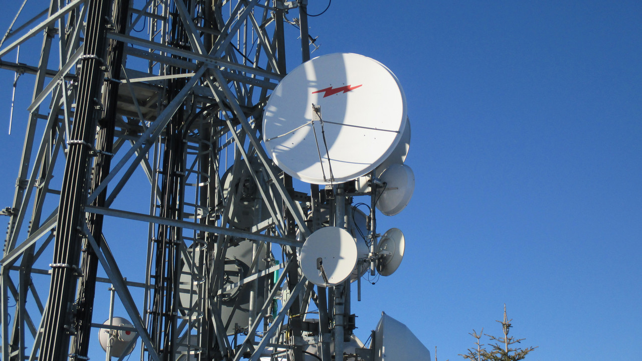

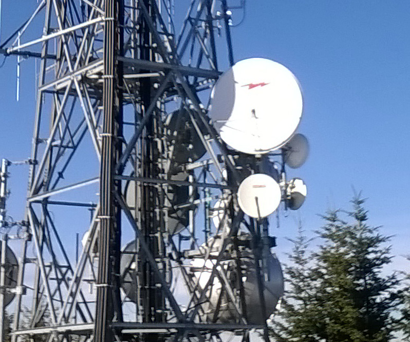

https://i.postimg.cc/7hB8grbS/WP-20200214-15-40-41-Pro.jpg
Le due parabole puntano nella stessa posizione o in posizioni diverse?
O sono tutte e due a 5°W o una delle due è a 3°W.
Quale sarà a 5°W e quale a 3°W?
5°W è un satellite più robusto, 3°W più debole, per logica la più grande è sui 3°W ma a 5°W ci sono i mux più importanti, quindi la più grande potrebbe anche essere per i 5°W.
Se lo capite già dalla foto dove sono puntate, siete davvero bravi. Oppure utenti come BillyClay, elettt o anche ZioKit che non è lontano da quelle zone, potrebbero saperlo esattamente.
La piccola sembrerebbe puntare leggermente più ad ovest rispetto alla grande, ma potrebbe essere un effetto ottico dovuto alle prospettive.
La più grande è molto...più grande di 1 metro. Così a occhio almeno il triplo. Capisco che le proporzioni sono difficili da valutare, ma una 100 su quel traliccio risulta piccolina. Forse la piccola è una 100....forse!
Credo più piccola, perché quando l'ho vista, mi son subito detto che è troppo piccola per Retecapri per quando piove forte o nevica.

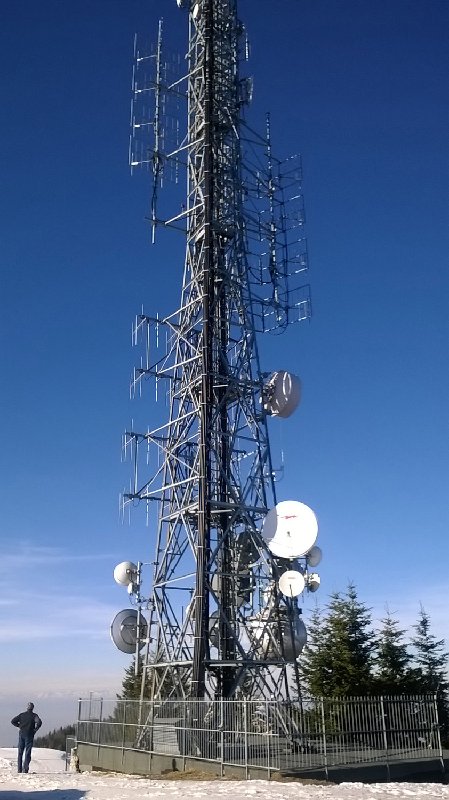

Si altro che paese , chissá che potenza ha in uscita tutto l´impianto , mi sembra che ci siano anche le FM
E' una postazione minore, precisamente serve la frazione (di fatto è un paese) di Prato Nevoso (CN).
Praticamente si trova qui
https://www.google.it/maps/place/44...!4m5!3m4!1s0x0:0x0!8m2!3d44.247049!4d7.742512
https://www.google.it/maps/@44.2466...no-pi-0-ya114.24831-ro-0-fo100!7i11500!8i5750
Facendo le dovute proporzioni la piccola e' una 50/55cm e la grande una 120 cm
Per la direzione... difficile dire dove puntino senza essere sul posto, potrebbe anche essere i 5W ma allora quelle dietro dove puntano ???
Però mi viene un dubbio sulla parabola piccola, siccome ci sono anche i dipoli FM può darsi che sarà qualche collegamento locale? Perché con una antenna così piccola la vedo difficile un qualcosa dai grandi network

A parte che sembra un traliccio diverso da quello postato da Papu e anche le antenne sembrano diverse ma posso benissimo sbagliarmi, comunque quelle dietro come la maggior parte sono parabole per ponti radio terrestri, e poi fino a prova contraria i satelliti geostazionari almeno quelli "normali" sono tutti sullo stesso versante ;)

Quelle dietro non sono per segnali satellitari, non puntano satelliti. Non sarebbe possibile in quella direzione.
