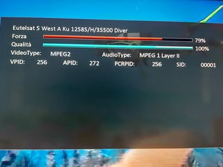

Credo venga utilizzato per alcuni test sui ponti terrestri, proprio ieri infatti ho visto che in Veneto il mux la3 a volte viene switchato in T2 per alcuni test, e in quel caso viene inserito anche Diver
Stranamente lo ricevo con Edision :
.. e non con tbs.
Schermo nero anche con Zgemma H7S :doubt:
