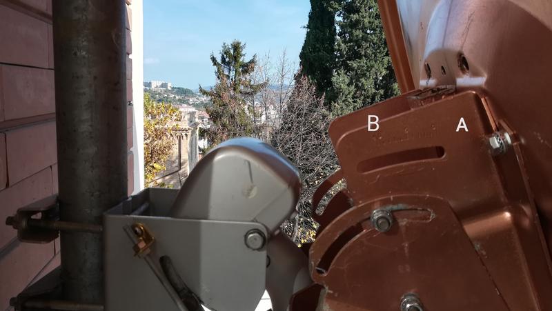

Pesano molto gli Lnb c-band? Non ne trovo indicato il peso da nessuna parte. Il mio motore già riesce a risalire dai 68.5E solo a 18v, non vorrei che poi non risalisse proprio. Mi conviene quindi cambiare prima il motore? Come collare non andrebbe bene uno da 60mm, cioè lo standard senza riduzioni per i 40mm, come quello visibile in foto nel post del 18/10
https://www.digital-forum.it/showth...-motorizzata&p=5973054&viewfull=1#post5973054
oppure ci vogliono quelli specifici da 63mm?
[COLOR=#07759G]___Un lnb tutto in alluminio fac-simile a questo…. pesa circa 450 grammi_____
Qui e' raffigurato l'attacco con collare, diametro 63 mm. ''obbligatorio''…. e su antenna offset serve ovviamente il feed-conico_____
Questo e' il mio kit 4-feed rotanti…. dal peso totale di ben 3 Kg.______
Per il principio di leva…. anche poco peso sul braccio, va a ripercuotersi sul motore con relativo sforzo aggiunto….
Si puo' rimediare con costruzione di contrappeso studiato ad hoc….. oppure caricare diversamente il peso totale del disco
facendolo gravare sull'esatto centro di rotazione del perno motore….(bilanciatura). [/COLOR]

La seconda opzione, come nel video che mi linkasti, implicherebbe alzare parecchio il motore e creare un supporto ad hoc, ma mi sembra una cosa non facilissima. Quanto alla prima, era venuto in mente anche a me di creare un contrappeso, come quello che hai tu, basato su delle aste di metallo, e di agganciarlo in prossimità del punto A, o al bullone o all'inizio del binario graduato, farlo passare sopra al punto B, appoggiandolo al supporto posteriore, e poi, abbassando il palo, farlo arrivare in prossimità del muro, in modo da farlo diventare circa una quarantina di centimetri (da A fino al palo sono circa 30cm, il palo è da 60mm e le zanche da 50mm). Ma con uno spazio disponibile così corto, devo trovare qualcosa da attaccarci che possa portarlo ad un peso apprezzabile, di almeno 2-3kg, e che sia abbastanza stabile. Dopo mi faccio un giro tra gli scaffali del brico, qualcosa mi verrà in mente. Poi, quando mi verrà voglia di smontare tutto e di mettere zanche più lunghe, da 20 o 30cm, lo posso pure allungare ulteriormente.

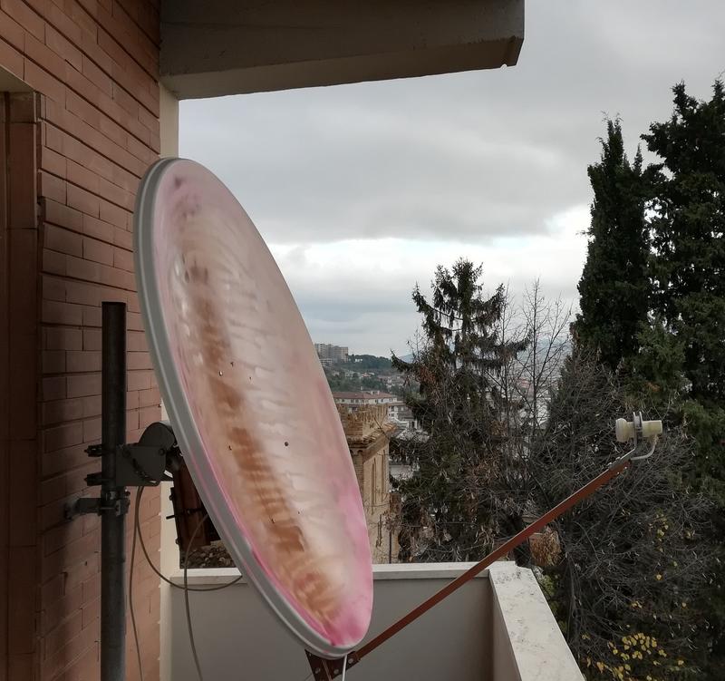

Tra parapetto e solaio ho una "luce" di 211cm, non uno di più. Mettere la parabola al di fuori del parapetto non rientra tra le possibilità prese in considerazione, per non sfidare eccessivamente i condòmini, così come, per lo stesso motivo, metterla sul tetto, dove metterò al massimo una 100cm, verso ovest. Ammesso che il mio livello di passione arrivi a farmi spendere il prezzo di una 180cm, dato che di altezza misurano sempre sui 190cm e oltre (la Laminas ad esempio è 193cm), secondo voi ci sarebbe abbastanza spazio per manovrare una 180cm, senza che sia troppo coperta dal solaio per un tratto troppo lungo della fascia di Clarke, o sarà meglio accontentarmi di mettere al massimo una 150cm? La questione è rilevante nella scelta della futura motorizzazione.
___se posti uno schema dettagliato con 4 misure…. perché cosi' si fa fatica a capire come' impostato il balcone….. :icon_rolleyes:
….. sto' ancora aspettando….. le misure….:icon_rolleyes:
Qualora avessi ancora voglia di rispondermi.
Tralasciando sul fatto che la parabola devo finire di verniciarla (fin'ora un camouflage col poco spray rimastomi :D sennò bianca i condòmini me l'avrebbero fatta togliere al 100% - proprio oggi sono andato a comprare il colore), lo schema è semplice: una "luce" di 211cm e perfettamente verticale, in quanto il balcone soprastante è identico al mio.
La profondità del balcone mi pare sia 130-140cm, ma non è importante, poiché più che sufficiente per farci girare, con zanche più lunghe, anche una 180cm (ora, con zanche da 5cm, la 125 arriva fino a circa i 70E). È ovvio che avvicinandola fino quasi al parapetto si potrebbe posizionare pure una 180, con un'altezza sui 193cm, ma sarebbe un po' schermata dal solaio sui sat centrali, in quanto sarebbe comunque un po' inclinata all'indietro (la 125 in foto punta i 19E).
L'incognita è pure che più è grande più c'è rischio che me la facciano togliere...
Come la vorresti motorizzare la 180? non certo ci puoi mettere quel rotore... Con un attuatore ci vuole parecchio spazio dietro, altrimenti l'attuatore non avrebbe lo spazio di manovra.
CAPITAN_UNCINO, dài, non sono così inesperto da meritare obiezioni come queste. :) Detto senza polemica. :) Ovviamente concordo su tutto ciò che hai scritto, ma lo davo per scontato. La questione è rilevante proprio per la scelta della futura motorizzazione, che verrà prima dell'acquisto della parabola.
Dando per assunto che non la voglio mettere fuori dal parapetto, forse gli spazi sono un po' troppo ridotti per una 180cm, forse è meglio cominciare ad abituarmi all'idea che oltre la 150cm non potrò andare...
Se il palo deve rimanere in quella posizione, di certo non puoi usare un polarmount con attuatore... e con molta probabilità nemmeno i motori H-H come SMR1224, Moteck H180, ecc.. (a meno di non spostare il palo di qualche decina di centimetri in avanti).
Nel post sopra lo avevo scritto che una 180 potrebbe girare con zanche più lunghe, il palo ho già in programma di spostarlo di almeno 20-30cm, già con la 125, per permetterle di girare fino agli estremi che l'orizzonte mi consente, deve solo venirmi la voglia di smontare di nuovo tutto.
La mia domanda era più relativa alla "luce" verticale di 211cm. Contando che le 180 sono alte in genere sui 193 cm, e che io tutta fuori dal davanzale non la voglio mettere, una 180 sarebbe sensibilmente coperta su tutti i sat centrali.
