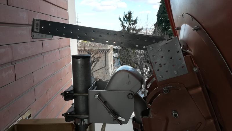

Arrivate e montate zanche più lunghe, ho ideato questo supporto, ammesso che possa davvero rendere più leggera la parabola, ma non mi viene in mente nulla da attaccarci come contrappeso. Avete suggerimenti?
Peraltro notare il bullone a occhiello arrivato dalla Cina, perché ferramenta e brico non avevano nulla di idoneo (girare per negozi è uno spreco di tempo), nonché il colore delle zanche, che avevano una zincatura in alcuni punti non perfetta, così ho passato il ferox in quei punti, e poi per verniciare mi ritrovavo una bomboletta color oro, così ora ho anche le zanche dorate. :laughing7:
Avevo pensato a qualcosa di analogo, ma sarebbero meglio i pesi a fessura. Purtroppo però li trovo al massimo da 100g l'uno. Mi farò venire qualche idea.
La tattica dei contrappeso sembra effettivamente funzionare, finora sono arrivato solo ad un paio di kg sommando pesi vari, e ho allungato un po' il braccio, ma già si nota una certa maggiore facilità di risalita della parabola. :)
Devo mettere dei contrappesi anche io, vedere questa discussione, visto che ho problemi simili. In poche parole considerando il sistema come una leva, dovremmo considerare come fulcro il braccio del motore e contrapporre un forza che contrasti il peso della parabola, non mi è chiaro tuttavia cosa succeda quando la parabola ruota; parabola e contrappeso si trovano sempre in contrapposizione come quando il motore è a zero?
::::: Se vuoi, non sei obbligato ad installare contrappesi….
Puoi farti costruire una nuova staffa ad hoc, per il fissaggio del disco con baricentro piu' appropriato….. ''passante'' dal centro esatto di rotazione del motore…

Questo e' il mio contrappeso sulla 180 PF.....
Ho creato un'astuccio tubolare quadro, che permettesse la regolazione esatta del principio di leva.
Il contrappeso, si puo' regolare ''neutro'', oppure anche ''attivo'' con maggior facilita' di risalita dagli estremi….
ma in questo caso, si fara' sforzare leggermente in piu' il motore per contrastare la maggior leva.

Al quadrello telescopico stavo pensando anche io è mi sembra la soluzione quantomeno più fattibile devo solo trovare il modo più appropriato di ancorarlo dietro la parabola che sulle fiancate ha due costole per rinforzare il metallo ma superarle con degli spessori fatti di rondelle non dovrebbe essere un problema, magari sulla parte terminale del contrappeso farò un foro per aggiungere peso sotto forma di sezioni di bacchetta di ferro 10x40mm da imbullonare al foro. C'è giusto da ragionare sulla lunghezza del quadrello, magari una cinquantina di cm in totale, potrebbero bastare.
Spero anche di trovare un fabbro disposto a farmelo e mandarlo anche a zincare, da queste parti spesso per meno di 500€ nemmeno ti stanno a sentire.
Abito a circa 10 km dal mare e quando arriva vento da ovest porta con se anche un po' di salsedine, il ferro, se non è zincato come si deve arrugginisce presto.
Si, perché il contrappeso è montato sulla parabola, quindi ruota con essa, altrimenti sarebbe inutile, perché serve quando la parabola è agli estremi.

Ma se il prolungamento non è perfettamente in asse con il braccio del motore, non c'è il rischio di mandare la parabola fuori dalla fascia di Clarke, nella rotazione? Insomma, non diventa un'ulteriore variabile da calcolare maniacalmente, come la verticalitá del palo?
___non esistono problematiche ulteriori….. ne' piu', ne' meno di come quando bisogna allineare il collare porta disco sul perno del motore….
Anche li', se non lo sistemi perfetto…… ti sballa la fascia di Clarke, come gia' noto da molto tempo ….
Ovviamente la staffa, va costruita a regola d'arte su piano di riscontro, e forse….anzi probabilmente
si puo' anche costruirla differentemente da quella creata dal Signore Ungherese del video.
