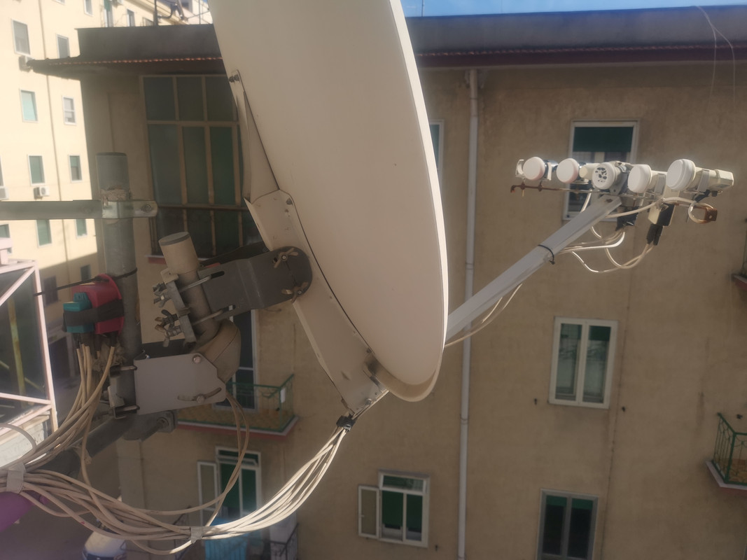

Sto vedendo un antenna motorizzata con 6 lnb ? :5eek:
La mia critica a qual tipo di motorizzazione è l'eccessivo consumo di corrente
perchè un ricevitore satellitare consumer eroga al massimo
500mA.
Lo Stab HH120 ne consuma 350 mA
Ha sicuramente qualche decoder oltre i due/tre ... normali, da far funzionare! I cavi di parecchi LNB superano i due switch Diseqc. A cosa serva poi non riuscire a sintonizzare (solo uno dei cavi passa attraverso il motore).
Diverso il caso di estensione verso Est per superare il limite dei 70 (?) gradi degli Stab. A Ovest non so se ci sia granché dopo i 45.
In che senso, gli lnb si attivano singolarmente. Il mio impianto comanda una motorizzata dual per, come ha intuito vn800art, superare il limite fisico ad est e una fissa dual per aver sempre disponibili i 13 e 19,2 est.
Nelle foto vedo un antenna motorizzata con 6 lnb e 2 switch.
Posso capire due lnb ma non gli altri quattro.
Quanto consuma un lnb + switch + motore ?
