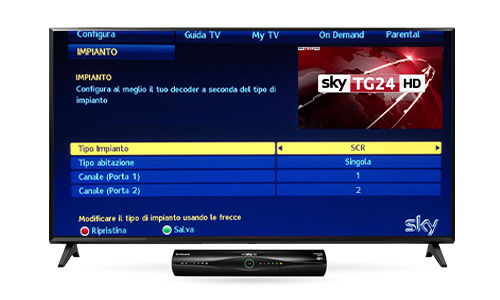

Il menù è questo:
Dove lì c'è scritto SCR, si può impostare a seconda dell'LNB sulla parabola o impianto:
- SCR
- 1 LNB
- SMATV IF-IF
Il menù è questo:
- SCR
- 1 LNB
- SMATV IF-IF

No dovrebbe essere ininfluente, devi guardare:
a) com'è impostato in menù-configura-impianto
b) quanti cavi arrivano al myskyhd
c) una terza cosa che ti spiego più tardi, eventualmente da fare in base a cosa mi dici dei punti a) e b)

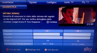

Anzi a proposito del punto c), per intanto controlla anche se hai segnale sia su LNB 1 che su LNB 2, devi avere le barre come qui:
Dovrebbe essere in menù - tasto verde - esc - tasto blu
