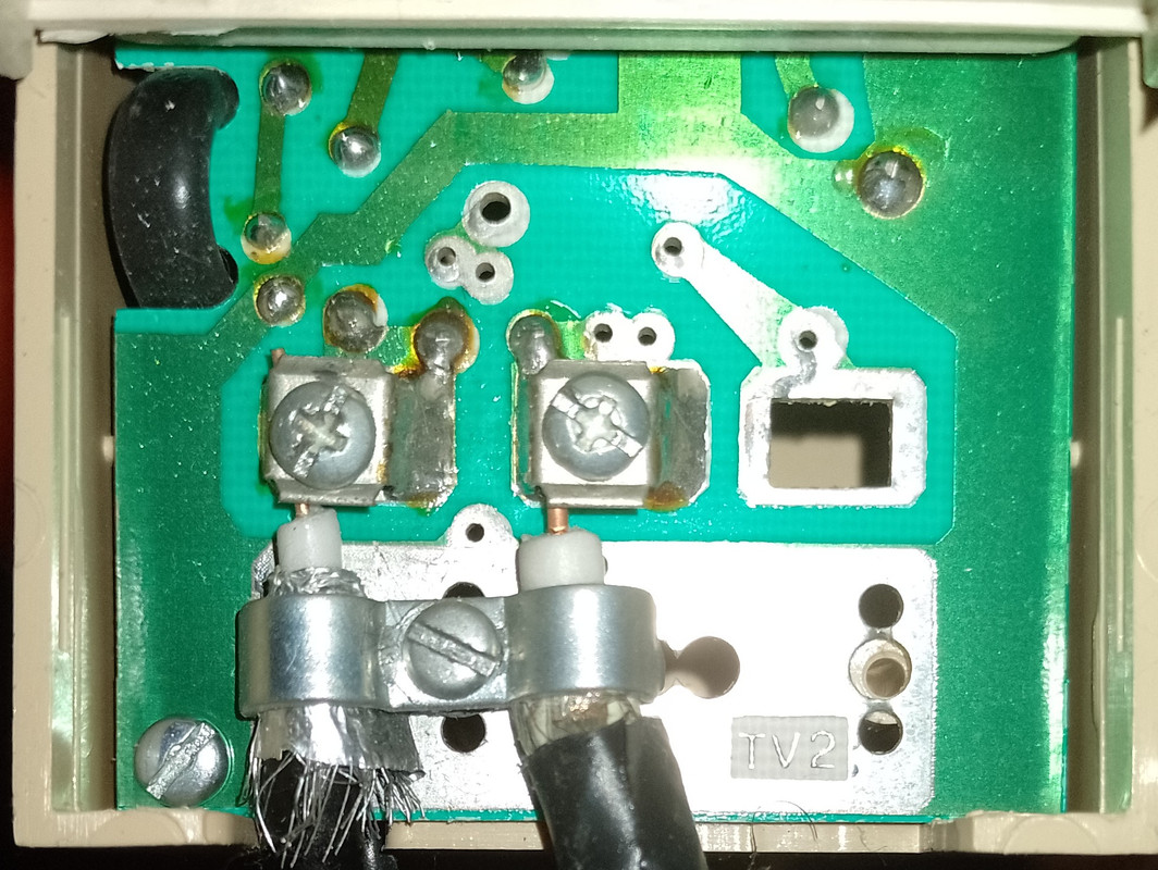

Aggiornamento. Prima di salire sul tetto (devo organizzarmi) ho provato ad aprire il retro dell'alimentatore, poiché pensavo di sfruttare la seconda uscita. Ho trovato questo, non so se è tutto ok. Mi chiedo però come mai non c'è il morsetto per bloccare il secondo cavo in uscita...
Forse avrebbe più senso un alimentatore a due uscite, così da eliminare il partitore. Fermo restando che pensavo fosse a due uscite, era scritto chiaramente TV1 TV2. E invece la seconda è "finta".
Avresti qualche consiglio anche per un alimentatore?
Ma non fa differenza, usare un alimentatore a una uscita seguito da un partitore a due uscite, o direttamente un alimentatore a due uscite, dato che nell'alimentatore a due uscite per ottenerle c'é un partitore.
