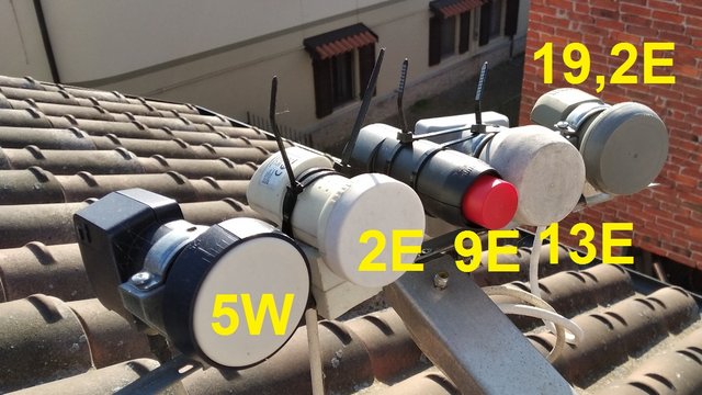

Questa è la mia configurazione e il 5°W è l’ultimo a destra… quindi non mi meraviglia che a sto punto non arrivi :D
//uploads.tapatalk-cdn.com/20220208/eac525abef811831ff90918c6bb59242.jpg
Bella, io quell'lnb della emmeesse da 5€ che hai sui 9°E è quello che uso per i 5°W. Ne ho preso anche un altro, che userò per i 39°E o 16°E sulla seconda parabola dove ho i 28°E sul centrale, oppure proprio al posto di quello che ora uso sui 9°E (un Televes che è un po' più grosso).
Mi chiedevo se hai provato la ricezione con l'LNB 5W un po' più in alto?
Il binario multifeed sembra dritto (nessun su/giù), ma la curva del satellite è piegata. Quindi gli LNB esterni dovrebbero essere un po' più alti dell'LNB centrale, in relazione al binario multifeed dritto.

The multifeed rail looks straight (no up/down), but the satellite curve is bent. So the outer LNBs should be a bit higher than the center LNB, in relation to the straight multifeed rail.
Ciao,
A33
in effetti quanto dice @a33 è corretto, abitando tu Salvuccio a longitudine 13E il 5W ha un elevazione differente, contrariamewnte a me che sto a longitudine 8E.
