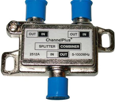

Personalmente, uso uno splitter di questo tipo (la potenza passa in entrambe le direzioni) come nella foto (per motore e interruttore diseqc + LNB) che ha specifiche di solo 5-1000 MHz, ma funziona altrettanto bene. :)

Personally, I use such a (power pass both directions) splitter as in the picture (for motor and diseqc switch+LNBs) that has specification of only 5-1000 MHz, but it works just as well. :)

Ho provato questo al posto del T,
ma non funziona, ho provato prima a collegare il decoder ad In e non avevo segnale,
poi ho messo il decoder in uno degli OUT, LNB collegato in IN e motore nell'altro OUT, il segnale c'era ma il motore non si muoveva.
Come andrebbe collegato per regola?

Quell´affare é rotto, il segnale devi averlo per forza :)

Bene, rileggi attentamente quello che ho scritto in #721!
Dovete usare uno splitter per il passaggio di potenza in entrambe le direzioni (come mostrato nella foto, che è stata postata prima in #720, che non ha frecce per quanto posso vedere).
Quello che mostri (e cerchi di usare) ora, ha delle frecce (diodi all'interno), che sono nella direzione sbagliata. Ho anche scritto e avvertito su questo nel #721. (ap78 lo sospettava già!, #720.)
BTW Esistono anche splitter con "reverse power pass", che hanno i diodi esattamente nel modo in cui li vuoi per questa configurazione. Ma i power pass in entrambi i sensi (su entrambe le porte) sono più facili da trovare, credo.
(Quando non per 5-2400 MHz, allora forse per 5-1000 Mhz. ;) Come ho scritto, questo funziona senza problemi qui alla mia installazione. ;))

Well, read back carefully what I wrote in #721!
You have to use a power pass both directions splitter (as shown in the picture, that was posted earlier in #720, that has no arrows as far as I can see).
The one that you show (and try to use) now, has arrows (diodes inside), that are in the wrong direction. I also wrote and warned about that in #721. (ap78 suspected it already!, #720.)
BTW There also exist splitters with "reverse power pass", that have the diodes exactly in the way you want them for this setup. But the power pass both ways (on both ports) are easier to find, I believe.
(When not for 5-2400 MHz, then maybe for 5-1000 Mhz. ;) As I wrote, that works without problems here at my installation. ;))

Ok mi sono convinto ...con i diodi non arrivano i 14/18 da nessuna parte ,ne al motore ne all´LNB
@ Papu vedi di comprarti uno splitter senza diodi ( con frecce direzionali stampiliate) e risolvi anche quando fa freddo

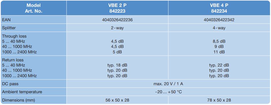

Il passaggio DC avviene in un solo senso dal decoder (out) all' LNB (in) e nel tuo caso montato al rovescio (decoder in) non lascia passare la DC
cercane uno bidirezionale es. SPAUN VBE 2P
su ama lo trovi a circa 10 euri (occhio a non prendere il 2PD che e' unidirezionale)

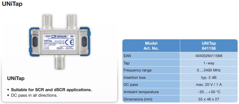

Lo Spaun UNiTap sarebbe anche un'opzione qui. Ha entrambe le porte di alimentazione che passano in entrambe le direzioni, e il "tap" di 10dB per il motore (necessario per i 22 kHz) fa sì che venga lasciata più forza di segnale per il passaggio principale dall'LNB al ricevitore; il che potrebbe essere utile per condizioni di ricezione più estreme.
Tuttavia, questa installazione non è così critica; quindi (come indicato sopra) prenderei uno splitter simmetrico, che ha anche più possibilità di utilizzo (ad esempio per l'uso parallelo di interruttori diseqc).
Quindi la menzione dell'UNiTap è solo per le persone che vogliono davvero ricevere sul bordo.
In questo caso potrebbe anche essere che il T-piece non causerebbe mai problemi, dato che entrambe le porte di "ingresso" sono 'in qualche modo terminate' da motore e LNB. È fondamentalmente lo stesso tipo di soluzione che viene consigliata qui su questo forum per la soluzione monoblocco + LNB(s) extra, usando un T-piece invece di un vero splitter (bilanciato). Ho usato anche io quella soluzione monoblocco a T per un po' senza problemi, ma quando mi viene chiesto, consiglio di usare un vero splitter per quello; come soluzione più "pulita".

The Spaun UNiTap would also be an option here. It has both ports power pass both ways, and the 10dB "tap" for the motor (needed for the 22 kHz) causes more signal strength being left for the the main crossing from LNB to receiver; which might be helpful for more extreme reception conditions.
However, this installation isn't that critical; so (as indicated above) I'd take a symmetrical splitter, that has also more usage possibilities (e.g. for parallel use of diseqc switches).
So the mentioning of the UNiTap is just for people that really want to receive on the edge.
In this case it might even be that the T-piece would never cause problems, as both "input" ports are 'somehow terminated' by motor and LNB. It is basically the same type of solution as is advised here on this forum for the monoblock + extra LNB(s) solution, using a T-piece instead of a real (balanced) splitter. I've used that T-piece monoblock solution also for a while without problems, but when asked, I advise to use a real splitter for that; as the "neater" solution.

Ringrazio tutti per i consigli, ma adesso sono un po' confuso e cerco di fare una sintesi tra le soluzioni da voi proposte, facendo qualche domanda molto di base, ma mi scuso fin per la mia poca esperienza in merito...
1. Spaun VBE 2P costa circa 24€ comprese spedizioni

2. Spaun UNItap a 13€, ma si parla di Scr, mentre il mio LNB e singolo standard, andrebbe bene lo stesso?

La menzione di SCR/dSCR sull'UNiTap non è un problema. Farà il lavoro allo stesso modo.

The mentioning of SCR/dSCR about the UNiTap is no problem. It'll do the job just the same.

Ho preso sia lo Spaun Vbe 2p che Unitap per confrontarli e scegliere il migliore per la mia esigenza.
Come devo collegare Unitap? Suppongo ad IN ci arrivo dal decoder, ma cosa metto in TAP ed in OUT? Quali tra LNB e motore?
