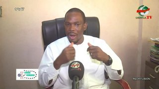

Riporto a galla questo thread, Cherifla tv,11543 v 1500 ,11 db, Intelsat 35e @ 34.5° W
Si, da MI con 85 cm li ricevevo...
Ora non ho provato e non so' dirti se qualcosa e' cambiato...
Edit: varia modulazione quindi soglia minima...
11543 V 1500 2/3 DVB-S2/QPSK - (Cherifla tv)
(soglia DVB-S2/QPSK 2/3 = 3,1 dB)
11525 V 12333 3/4 DVB-S2/8PSK - (ORTM 1, ORTM 2)
(soglia DVB-S2/8PSK 3/4 = 7,9 dB)
Ero curioso e ho fatto un test anche io, dalla Sardegna con la 120 riesco a ricevere Cherifla tv ma non ORTM, per la 11525 sono al limite dell'aggangio del segnale, anche se ora c'è brutto tempo, dovrei riprovare quando miglior per vedere se almeno in condizioni migliori riesco ad agganciarla
dalle rive del grande fiume il mio segnale, facilitato dalla laminas ma molto potente i 2 tp
Da Roma li ricevo entrambi, Cherifla tv più forte ORTM un po' meno, all'inizio inserendo i dati del trasponder di ORTM sul V8X avevo assenza di segnale :eusa_think: poi invece facendo una ricerca blind sono usciti regolarmente i canali :eusa_think:
Con la TBS 5922 SE e DVB Dream sul trasponder di Cherifla tv mi da assenza disegnale :eusa_think: mentre su quello di ORTM ho segnale e qualità ma non sintonizzo nulla :eusa_think: questo però già accade piu spesso.
Ricevo Cherifla tv niente Ortm...sintonizzo la frequenza 11468H-14974 flysat riporta TDT-channet (Spain) schermo nero
Penso che questo sia un trasferimento di dati privato. Non TDT.
Senegal-Camerun, 34,5 w /Ortm 1
Anche se fly sat lo riporta sul satellite 31,5 w e non sul 34,5 w.
