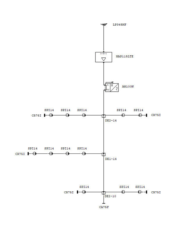

C'è una cosa però che non ho capito: come mai non ho messo un derivatore con un'uscita in più al secondo piano in modo da collegarci anche il primo piano e utilizzare in totale solo 2 derivatori? Scusatemi la domanda forse stupida, è giusto per capire.
perchè derivatori con due uscite passanti non esistono e ti saresti dovuto collegare ad un'uscita derivata ma avresti avuto una maggior attenuazione sul primo piano, al limite al posto delle mazzettature avresti potuto mettere due partitori, ma è meglio come hai fatto ora in tal modo hai maggior separazione tra linee

non gli servirebbero due uscite passanti, effettivamente essendoci gia il cavo in piu che gli risaliva dal piano intermedio a quello sopra avrebbe benissimo potuto mettere un derivatore a tre uscite derivate in cima anziché a due uscite derivate e collegarci anche il cavo che serve il piano intermedio; avevo scelto invece cosi https://i.postimg.cc/4NCrpNLx/Dess-3.jpg soltanto per una questione esclusivamente di pulizia della distribuzione eliminando un cavo inutile, elettricamente fare con i tre derivatori in cascata oppure con due sono identiche.
Ooops! Quando si dice la fretta nel rispondere e per non aver ricontrollato lo schema :icon_redface: (che vergogna)
