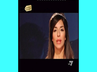

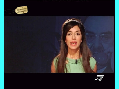

Sì, la qualità è la stessa che La7 ha nel mux B di TelecomItaliaMedia.
La7 nel pacchetto Sky ha una risoluzione pari a 480 x 576 pixel, mentre quella appena attivata sulla 11541 V ha una risoluzione piena pari a 720 x 576.
Questa differenza va ad incidere sulla nitidezza dell'immagine.
Qui sotto entrambe le versioni nel formato originale (però da me ridotte del 50% per evitare di postare immagini troppo grandi e per poter confrontarle meglio).
Bisogna pensare che la parte rimasta azzurra nel riquadro deve venir riempita dall'immagine per rispettare il rapporto 4:3, tirandola orizzontalmente, di conseguenza più sono i pixel e più l'immagine è nitida. Se poi a questo si aggiunge un bitrate adeguato, si evitano squadrettamenti.
La7 dentro a Sky ha una risoluzione inferiore, di conseguenza può permettersi di avere un bitrate più basso senza squadrettare, ma naturalmente il tutto è meno nitido. Se si aumentasse la sua risoluzione mantenendo lo stesso bitrate, gli squadrettamenti si farebbero più evidenti.
La7 sulla nuova frequenza 11541 V​
