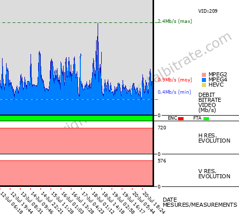

Come vedi dalla mia registrazione su scheda SD, il bitrate è 2.4 mbps, può essere che sia stato alzato rispetto a ieri.
Mi pareva che fosse 1.8 mbps
Codice:Duration : 1 min 59 s Bit rate : 2 418 kb/s Width : 1 280 pixels Height : 720 pixels Display aspect ratio : 16:9 [B]Frame rate : 50.000 FPS[/B] Color space : YUV Chroma subsampling : 4:2:0 Bit depth : 8 bits Scan type : Progressive
Il bitrate è molto variabile come puoi vedere nel grafico sotto, essendo in multiplazione statistica, per capire la differenza di banda sarebbe da vedere un periodo più lungo rispetto ai 2 minuti provati, probabilmente 24h: https://www.digitalbitrate.com/dtv.php?mux=CH26&pid=1009&live=511&sec=0&lang=en
I dati indicati sopra sono aggiornati alle 13:22 quindi PRIMA che ci fosse il cambio di formato (infatti indica ancora 25 fps)
Sicuramenti i parametri dell'encoder sono stati modificati visto che è cambiato il formato di trasmissione...
Per questo ho preferito farmi la registrazione da solo per verificare
Hai ragione, il discorso tuttavia non cambia, dal grafico con il video ancora a 25fps vedi un picco inferiore di 1,2Mb/s ed un picco superiore di 4,5Mb/s, se oggi hai rilevato 2,4 (in soli 2 minuti) è comunque nel mezzo e non è significativo. Sarà da vedere come si evolverà il grafico che ho riportato sopra nei prossimi giorni con i 50fps rispetto ai 25fps.
