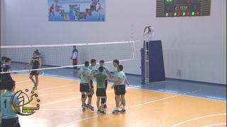

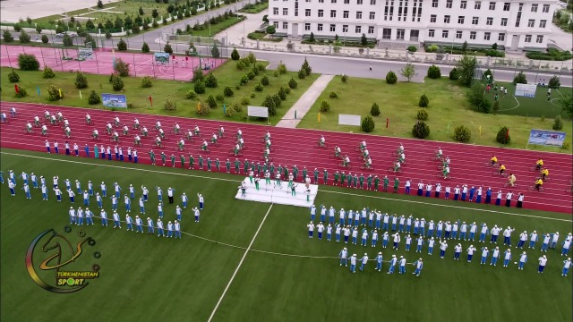

Io qui lo ricevo con segnale abbondante e parabola da 80 dedicata al polo dai 51.5 ai 53 est.
Qui sotto uno screenshot preso poco fa.
