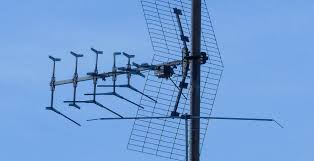

Rifletti globalmente su tutte le caratteristiche di una antenna.
Ovviamente scegli solo marchi conosciuti.
Intanto ciao, se è una zona molto ventosa ii invece di Offel punterei sicuramente sulla fracarro per esattezza un Blu10 5g,
In verticale ha una presa sul vento nettamente inferiore rispetto una k47.
La k27 è veramente poca direttiva .
E bisogna vedere se si hanno segnali interferenti.
Tu parlavi di antenna direttiva.
Be la k27 lo è davvero poco.
Quindi dovresti guardare la k47, in verticale è molto valida, ma in una zona così ventosa come dici meglio la blu10,
È più direttiva di una k27 e ha presa sul vento inferiore della k47.

Questa BLU10HD 5G in quanto a plastiche come sta messa?
I supporti degli elementi parassiti, del dipolo e dei riflettori sono molto ben fatti e durevoli.

Se la zona è ventosa e i segnali arrivano sufficientemente forti da un sola direzione e per giunta in ottica o quasi, direi che sostituire la Sigma in fase di disfacimento con un altro oggetto analogo, non sia del tutto consigliabile. La BLU10HD di plastica ne ha parecchia, tutti i supporti degli elementi, griglia e dipolo compresi, sono in plastica... ;) Ti rimando al mio post #40.
Sì avevo visto il tuo post, ma non è che ispirino tanto le logaritmiche.. e sì, sono a 41km e se il grafico non mente, pure in ottica. E' solo non ne vedo installate nelle vicinanze..
Comunque rispetto alla sigma questa blu di plastica mi pare ne abbia moooolta meno e poi tra 10 anni la ricambieremo... purtroppo come detto da tutti non le fanno più molto durature come un tempo le antenne..
