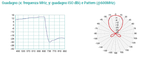

Della TAU cè anche la versione Killer+ maggiormente pulita:
Elementi n° 7
Banda UHF
Canali E21-E48
Larghezza banda MHz 470-694
Guadagno dBi 14.5
Rapporto avanti/indietro dB 35
Perdita riflessione dB -18
Larghezza fascio (3dB) ° ±22
Resistenza vento 120Km/h 729N/m² Kg (N) 7.3 (71.6)
Dimensioni mm 1170 x 580
