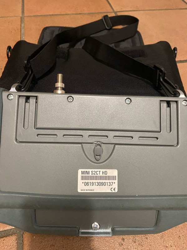

Ok, cmq il prezzo è di 700€, cosa ne pensi? altrimento usato c'è anche il rover atom light stc a 300€ non so quale sia il migliore...o il ROVER modello HD FLASH STC 850€
quello della fte è questo MINI S2CT HD

Grazie mille per le spiegazioni, cmq ho trovato un altro Fte mini s2t a 300€ non so cosa cambia con l'altro Fte da 800€ ma alla fine penso che mi oriento verso il HD FLASH STC a 800€ secondo te è meglio del fte?
