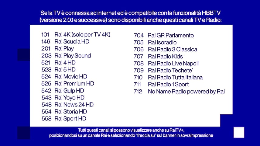

Sarebbe da aggiornare la schermata dei canali HbbTV, ora che hanno tolto Rai News 24 HD.Apro una nuova discussione dedicata al Mux Rai B (Ch 40) che sarà il primo Mux a passare in DVB-T2 il 28/08/2024

Canali trasmessi in Hbbtv dal 28/08/2024
