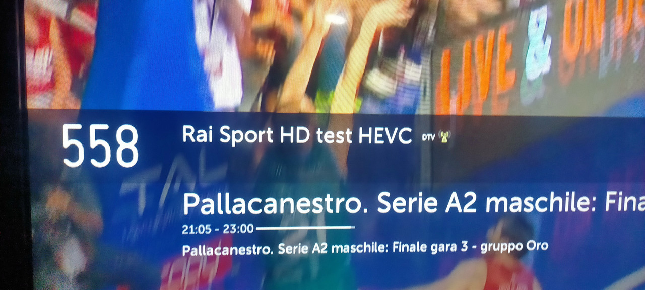

Da me a Palermo si vede questo sul 558 (prima avevo scritto male). Rai Sport Test Hevc.
