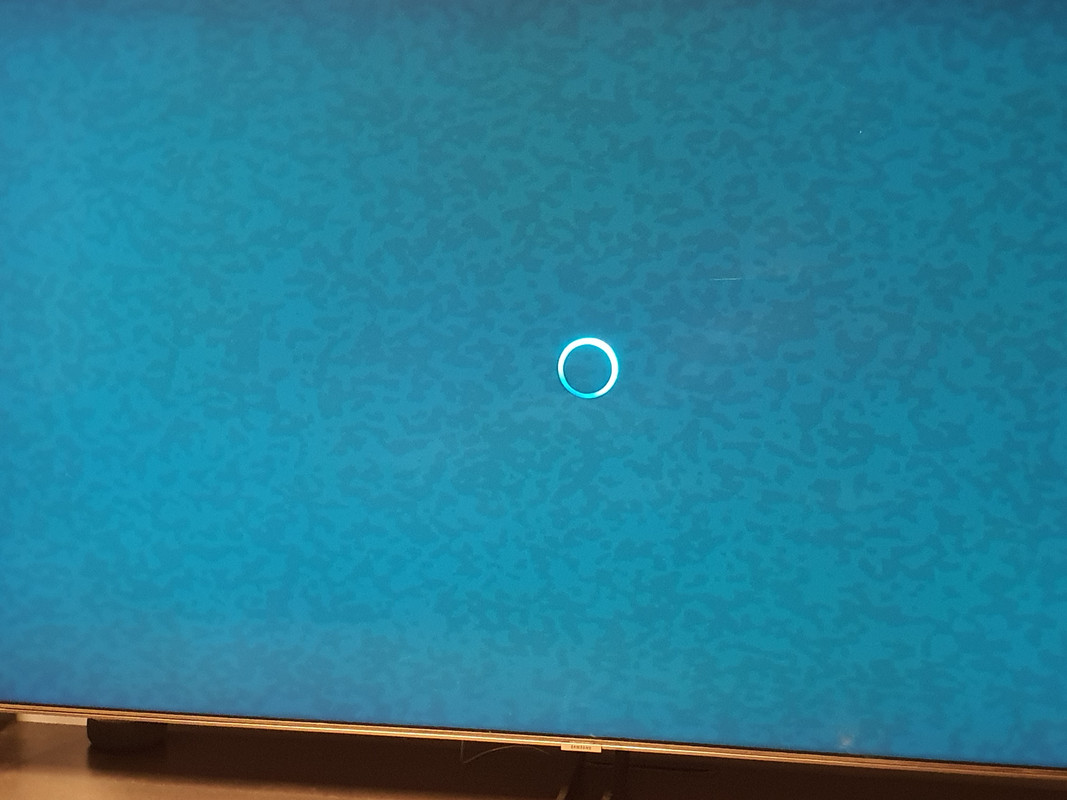

ciao a tutti, io utilizzo l'app di now su smart tv samsung. Ho notato che prima durante il caricamento di un canale sport compaiono dei pallini su sfondo verde. Questi pallini rimangono sul fondo e si notano durante i cambi di gioco. Solo io ho questo problema?
Hai modo di fare una foto?
Non ci ho mai fatto caso.
