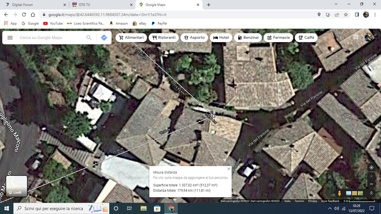

Probabilmente il problema dell'Amiata è dovuto all'orientamento dell'antenna...anche geograficamente vedo che è più spostata verso l'Argentario e poi me ne accorgo dal fatto che il MUX Rai è a 100 e 100. Ho provato a orientarla in mille modi ma se prendo un MUX non prendo poi un altro
allora in alcune zone più a sud, per farti capire riva nord del lago di bracciano, si riesce a prendere entrambi con una sola antenna, puntando precisamente l'amiata e tenendo l'argentario sul lato in modo di attenuare i rai che arrivano a bomba.
nella tua situazione per tentare con una singola antenna dovrebbe essere molto larga, ma senza conoscere le potenza dei segnali non si può capire.
nel puntamento dovresti prediligere l'amiata, anche se più vicino trasmette più basso rispetto all'argentario.
