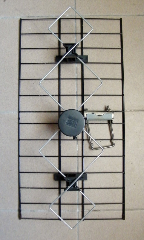

Pannello smontato qualche giorno fa dopo permanenza di circa 10 anni su un palo
https://s5.postimg.org/h5joj18dj/DSCF984401_1024x1701.jpg

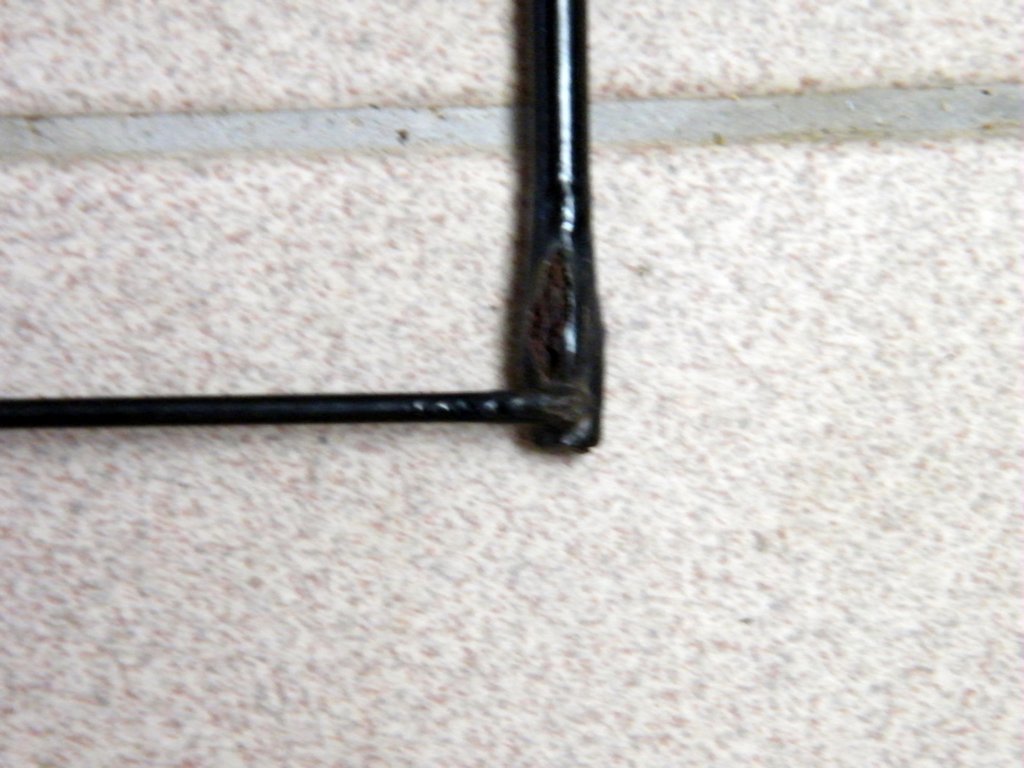

Griglia ossidata sugli spigoli inferiori

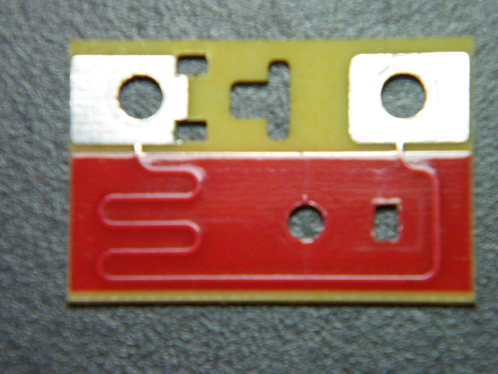

e sorpresa il balun...
https://s5.postimg.org/9te8dhq5j/DSCF984704_1024x768.jpg
Immacolato!
Quella serie Fracarro, tra fine anni 90 e i 2000 aveva la chiusura del balun tipo tappo del vasetto di marmellata ;)
E' la migliore soluzione mai adottata dall'azienda. Dopo 20 anni all'interno erano perfetti... se chiusi bene al montaggio
