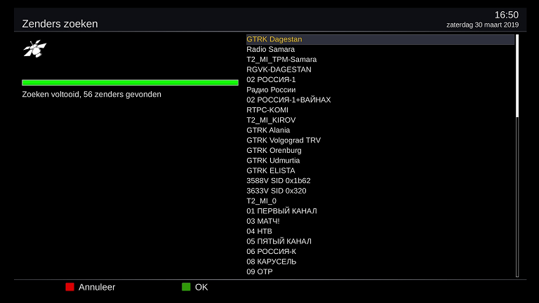

:thumbsup: _____appena effettuata ricerca canali con Blind-Scan sui 40.0° Est.
Con l'aggiornamento di questa mattina….. e' stato finalmente sistemato il ''bug'' delle 2 frequenze 3665 e 3685 Circular C Band….
ora vengono sistematicamente sintonizzate dalla Blind-Scan, senza dover passare dal SatFinder….;) ….OTTIMO !
