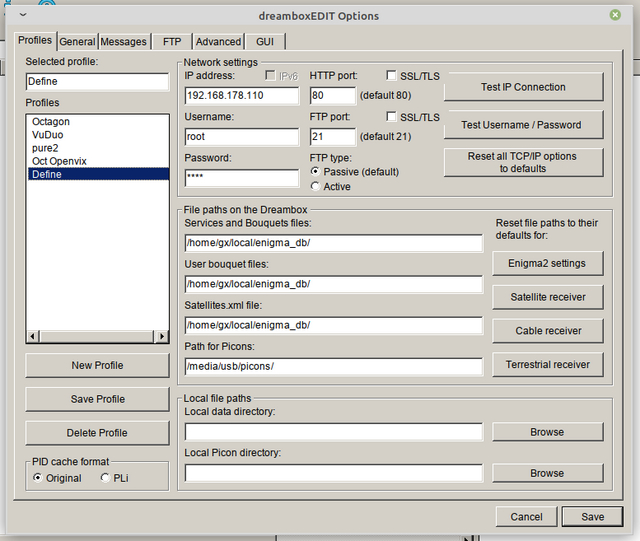

Chiedo altro Piccolo aiuto...sto provando i vari firmware installati nei 4 slot dell'Octagon e la mia attenzione è caduta su DEFINE, ma non riesco ad accederci tramite DCC E2 ... mi da login incorent...sapete dirmi quale password devo impostare? grazie
Con dreamboxedit è ID=root PW=root
Perfetto grazie, adesso si connette...potresti indicarmi anche come configurare il percorso in dreamset per inviare la lista canali? per le altre immagini è etc/enigma2. Probabilmente per define bisogna impostare altro ma al momento non mi riesce di trovare una guida.
Se non è cambiato qualcosa dallo scorso anno:
