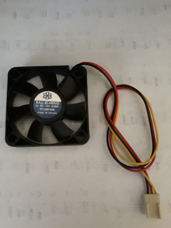

nella cassetta 1000 cose ne ho una così cosa ne dici? Mi sembra un pò minuta... però stiamo andiamo OT sul DM920 per Octagon non ne sento il bisogno

Supponiamo che, scaduta la garanzia, volessi installarla (sempre che ci arrivi a fine garanzia con quella temperatura :lol: ...scherzo), dove andrebbe messa?, cioè, esiste già una predisposizione? O un pin su cui prelevare la Vcc? Non ha nemmeno la scart, da cui si sarebbe potuta prelevare, che tanto ormai non si usa più...
La questione ventola interna era dedicata al DM920
Io eviterei di metterla sull'Ocatagon
Ma penso che chi l'ha messa, l'abbia messa esterna, appoggiata sopra al case e alimentata dalla porta USB.
In questo modo non perderesti la Garanzia.
Se cerchi in rete, ne trovi di tutte le misure.
Ok, vedrò :)
La ventola dovrebbe aspirare l'aria calda o buttare dentro aria fresca?
Ok, vedrò :)
Ci sono politiche diverse in merito
C'è chi la preferisce in immissione, e c'è chi la preferisce in estrazione.
io preferisco la soluzione 1 (immissione) direttamente sul processore
