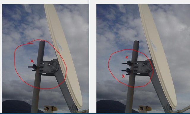

papu con la parabola che vedi in foto ho segnale (in caso di vento o pioggia) intermittente da 10 anni , malgrado 2 interventi sempre dello stesso tecnico mandato da sky che non mi ha risolto un tubo . Perciò avevo deciso di montare una parabola nuova a fianco in una zona più riparata come ho postato in foto. Che mi consigliate?

Se prendessi quelle zanche che ti ho detto, le dai all'antennista (quello dei 100€ o un altro in grado di installare e centrare una parabola) e te le mette?
ma come si mettono quelle zanche? e a che servono? come faccio a risolvere sono quelle, magari l'antennista viene a casa spendo per l'intervento per la manodopera, per le zanche e non risolvo un tubo...
Ma come fai a dire a che servono le zanche? Con quel vento che soffia dalle tue parti la parabola si sposta in un amen.
si ma vorrei sapere in che modo queste zanche bloccano sicuramente la parabola, ance nel caso della installazione di una nuova sulla ringhiera 2.5 metri dietro come in foto dovrei comprarle o se volessi metterla sullo stesso palo?
Di quelle zanche al tuo palo attuale, dove è attaccata l'antenna, ce n'è solo una che non basta. Se riesci senza togliere l'antenna, infili le altre due subito lì vicino sopra e sotto e così invece che una ne avrai addirittura tre. Normalmente ce ne sono due, una sopra e una sotto, lasciando vuoto dove adesso hai quella in mezzo.
Unico dubbio è che ce ne siano di tante dimensioni e dovresti capire quali prendere che siano uguali o molto simili come dimensioni a quella montata sull'antenna.
Il primo che ha fatto il lavoro, ha fatto male a non metterne subito due o se ne ha persa una, doveva comunque rimediare e non lasciartela così.
Se il palo è robusto e ben fissato, che fai forza sul palo e non si muove nulla, allora potrebbero togliere l'altra parabola e mettere lì quella nuova.
Mi pare che stai trovando la quadra visto che hai scelto di cambiarla comunque e metterla nuova, per me in qualche modo si poteva sistemare quella, ma piuttosto di non fare nulla e lasciarla sempre così, fai bene a metterla nuova. Per il cavo è un problema che sia più grande o più piccolo? Deve passare dentro una canalina o all'aperto? Se ci fosse un negozio di antennistica in zona, qui da me c'è un GBC Store per esempio e vanno anche lì gli antennisti, potresti trovare tutto quanto, dalla parabola al cavo.
Il cavo ti porti un pezzo corto di quello vecchio e gli dici che lo vuoi uguale, o se sembra piccolo e non hai problemi a farlo passare, gli dici che vuoi la taglia subito superiore. Importante che gli dici che vuoi un cavo per un impianto sat, per la parabola.
In linea di massima penso di sì anche se non capisco se sia troppo piccolo o un po' più grande che vada bene. Se avevi 20 metri di tratta di cavo e una parabola un po' più grande, ti dicevo sì ad occhi chiusi. 40 metri sono già abbastanza, che sarebbe da preferire un cavo di marca se piccolo, o anche non di marca se un po' più grande. Di marca e di sezione media sarebbe il top.
