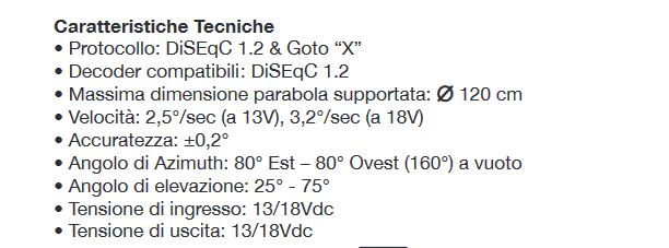

Questa la velocità di rotazione dichiarata del metronic (prese dal manuale online)

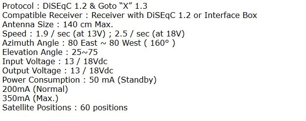

questa quella del dark, e loro dichiarano che il loro motore è il 20% più veloce di tutti i modelli in commercio!
Affidabile come dichiarazione!!
