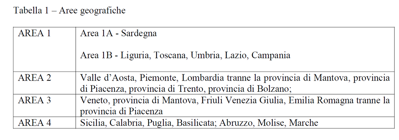

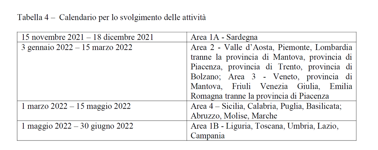

La tabella mandata a tutto il mondo da "maurizio" si riferisce agli switch off e basta. Quindi hanno solo concentrato i tempi
questa tabella è riferita a quale passaggio?
Vi metto i dettagli
1)La modifica del calendario di rilascio delle frequenze disposto dal decreto del Ministro dello Sviluppo economico del 19 giugno 2019 per le ragioni indicate in premessa, presuppone una riduzione delle tempistiche necessarie per il refarming delle frequenze, con una successione temporale delle operazioni nelle aree tecniche tali da ridurre i problemi interferenziali verso l’estero nonché le possibili interferenze interne
2) A tal fine è stato ipotizzato quanto segue. La calendarizzazione della regione Sardegna negli ultimi due mesi del 2021 consentirebbe di avviare le operazioni di refarming senza impatti interferenziali nocivi all’interno del territorio nazionale per la posizione geografica dell’area, operazioni tecnicamente sostenibili considerando le modifiche frequenziali ridotte da attuare dagli operatori di rete e lo stato di predisposizione delle stesse, alla luce della calendarizzazione originaria dal mese di gennaio 2022.
3)Le successive operazioni di refarming potrebbero avvenire di seguito a partire da gennaio 2022 nelle regioni del Nord Italia (Area 2 e Area 3) proseguendo poi senza soluzione di continuità, dal mese di marzo 2022, con le regioni dell’Area 4, al fine di anticipare il rilascio delle frequenze causa delle lamentate interferenze estere, terminando poi con le restanti regioni dell’Area tirrenica (Area 1) entro il termine del 30 giugno 2022, termine non superabile per rispettare i vincoli normativi dell’Unione Europea (decisione (UE) 2017/899) e nazionali (legge 27 dicembre 2017, n. 205, come modificata dalla legge 30 dicembre 2018, n. 145).
4. Le modifiche delle aree geografiche e relative tempistiche sarebbero definite come sotto indicato:
5. Al fine di facilitare le operazioni di refarming, di ridurre interferenze a livello nazionale e internazionale e considerando la precedente calendarizzazione delle regioni secondo la quale gli operatori di rete in ambito locale dell’Area 2 e dell’Area 3 avrebbero dovuto rilasciare le frequenze nel periodo settembre – dicembre 2021, si ritiene opportuno prevedere la facoltà di effettuare per tutti gli operatori di rete in ambito locale, in tutte le quattro Aree geografiche, il rilascio della frequenza oggetto del relativo diritto d’uso in anticipo rispetto alle nuove scadenze, con la possibilità di presentare la domanda di rilascio, previo spegnimento degli impianti, entro 30 giorni a decorrere dalla pubblicazione in gazzetta ufficiale del decreto ministeriale di modifica del decreto del Ministro dello Sviluppo economico del 19 giugno 2019.
