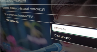

tra le impostazioni di qualche tv cè un LNA abilitabile
ma in condizioni di segnale buono l'intervento non è apprezzabile
E in caso di segnale sporco ancora meno, anzi, fa piu danno che altro. Fosse solo debole come intensita allora forse si, ma al 99% dei casi in italia il segnale non é debole ma sporco di suo come qualita e amplificandolo si peggiora soltanto la situazione.
