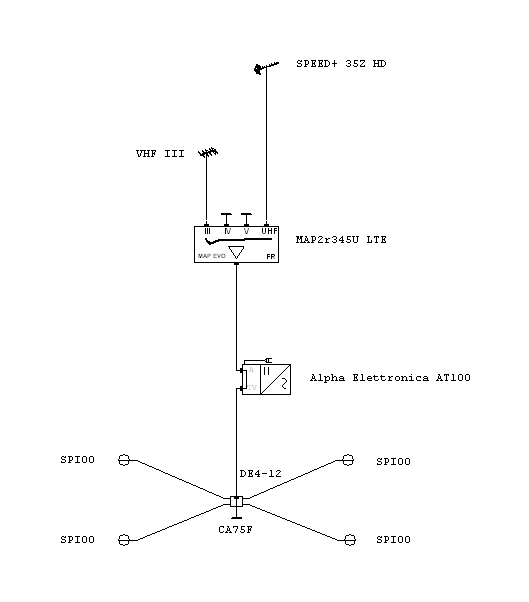

:) schema:
https://i.postimg.cc/x8737mkX/elmancino.jpg
ps il MAP 204 LTE della Fracarro è un po' difficile reperire, è stato sostituito dal MAP EVO 2R345U LTE che va ugualmente bene e fortunatamente questo modello non ha quel maledetto circuito di guadagno automatico, se poi preferisci tutto l'impianto Offel puoi prendere:
art. 24-289 LX4/20 V-4-5-U
http://www.offel.it/upload/prodotti/articoli/3_elettronica_tv/OFE_24-327.jpg
e a questo punto devi sostituire anche l'alimentatore con quello suggerito da gherardo (200mA) visto che l'amplificatore Offel assorbe 100 mA e con l'alimentatore in tuo possesso essendo da 100 mA sei al limite della corrente errogata.
Ti ringrazio per lo schema che corrisponde a quello che vorrei fare.
