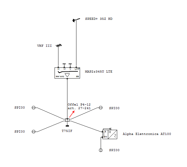

come anticipato da gherardo puoi fare così:
https://i.postimg.cc/xT2Z75PL/elmancino-2.jpg
dove la T75IF è però in questo caso una resistenza di chiusura isolata:
https://www.picclickimg.com/d/l400/...erminatore-F-75ohm-Resistenza-di-chiusura.jpg
