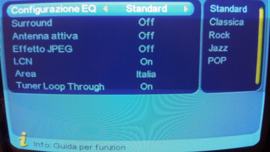

In alcuni decoder nel menu impostazioni si ha la possibilità di alimentare solo il loop antenna (Tuner Loop Through) anche se il decoder è posto in stand by
https://i.postimg.cc/JnQZk5NY/20200805.jpg
Non ho mai visto sul decoder Strong tale impostazione, quel menù da quale marca è?

è un vecchio MPman DVB-T 2500R, ma all'epoca ce ne erano molti con lo stesso firmware
la grafica è simile ad un Linq che avevo preso anni fa e il segnale passante non veniva amplificato in standby, non ricordo avesse quell'opzione.
