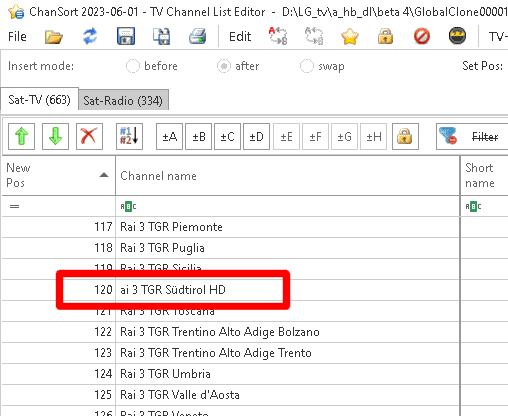

Problema con qualche nome
Nella lista importata sulla usb e aperta da Chansort, mi ritrovo con qualche nome a cui manca la lettera iniziale:
Tipo Rai Sudtirol, ma non è il solo, anche qualche Radio Rai.
Non so se gli dà fastidio la u con la dieresi. In ogni caso quando carico la lista sul tv dopo averla editata
il la R torna al suo poso ma il nome è troncato proprio dalla "u" per cui poi mi ritrovo con "Rai 3 TGR S".

Riscontro un altro problema che sembra dovuto anche in questo caso ai nomi di canali, troppo lunghi:
Una volta importati sul tv, questi 2 canali spariscono (il primo è di Hotbird, il secondo è di Astra). E la cosa che noto in comune è il nome piuttosto lungo.
Praticamente il canale a quel numero rimane vuoto/nullo.
Facendo la scansione sulle rispettive frequenze i canali tornano al loro posto, a patto però di aver seguito l'ordine di memorizzazione altrimenti risulteranno invertiti. E penso che la condizione debba essere che non siano stati aggiunti sul transponder altri canali, altrimenti nei buchi ci finiscono quelli con SID più basso, che non è detto siano quelli che hanno lasciato il "buco".
Edit: dimenticavo, anche i due Rai 3 TGR Trentino Alto Adige Trento e Bolzano, li taglia via nell'importazione, nomi lunghi anche in questo caso.
Nel programma c'è un tasto "CTRL N" che dovrebbe permettere la modifica dei nomi canale, ma non ci sono riuscito ad abilitarla...

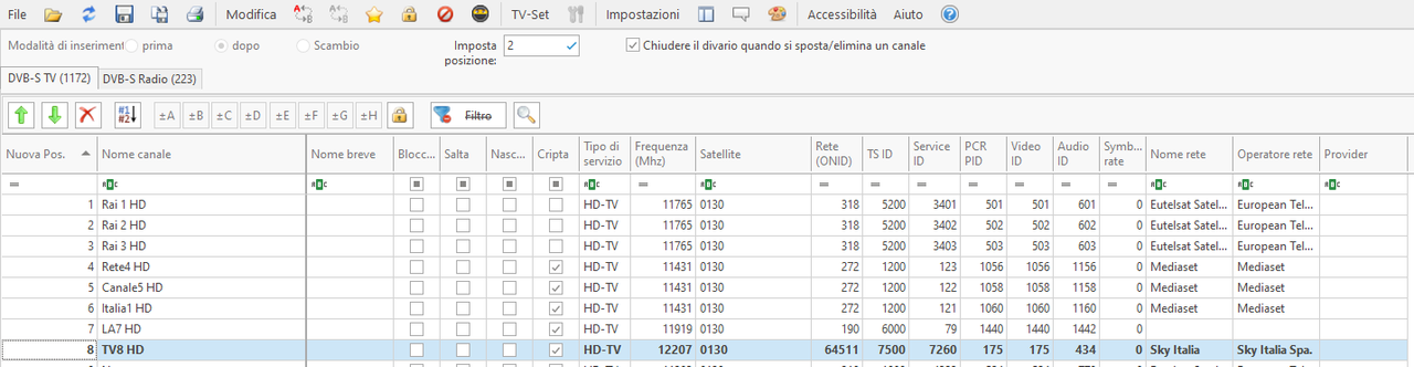

sto utilizzando un TV che ha l'unità centrale LG con sistema webOS. Ho recuperato on-line il file dei programmi satellitari Tivusat ma per il solo canale 8 evidentemente le informazioni che sono contenute nel file sono errate. Ho utilizzato come dalle vostre indicazioni il sw ChanSort che mi ha consentito di ordinarli in modo da avere nei preferiti solo quelli italiani (il tv ha origini tedesche e nella ricerca dei canali fa il solito minestrone). Alla fine delle operazioni è tutto perfetto a meno del canale 8 come dicevo. Nel file GlobalClone00001.TLL vedo con il sw ChanSort la seguente situazione:
A questo punto vi chiederei 2 informazioni:
Sono giuste le informazioni riportate nelle colonne che mi fa vedere CHanSort?
Come faccio a modificarle eventualmente e con quali valori?
Grazie in anticipo a tutti coloro che hanno suggerimenti in merito.
Marco

Purtroppo sono ancora fermo. Non riesco ad editare i valori corretti di alcuni canali Tivusat che il mio TV LG non sembra ricevere con la scansione. Vedo che il sw ChanSort fa solo ordinare i canali ma non editarne i valori corretti di frequenza, transponder, ecc. Che sw può essere utilizzato per l'edit dei valori? Grazie
criterio, ma viene rimpiazzato da un al
