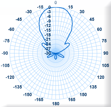

Come esempio di prendo una tripla Offel che nel datasheet dichiara i cutpoints@-3dB H e V: https://www.offel.it/upload/prodotti/allegati/schede-tecniche/DataSheet_21-457B_IT.pdf
Angolo apertura -3 dB H/V ° 38 / 46
Questa è la proiezione del piano orizzontale a centro banda (circa 600MHz).
Ovviamente per ragioni fisiche il lobo si restringe salendo di frequenza e si allarga parimenti scendendo di frequenza.
Una volta i diagrammi erano molto dettagliati, ma oggi per confondere l'hobbista faidate sono stati semplificati, anche perchè chi comprerebbe una 70 elementi che in basso si apre come un ventaglio?

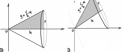

Detto questo immagina il solido che si costruisce dalla rotazione di una clava a base ellittica (appunto 38° in H e 46° in V a centro banda).
Ora se tu punti perfettamente in asse il ripetitore hai una superficie ellittica di ricezione che a centro banda si estende per +-19° in H e +-23 in V.
Una ipotesi plausibile è che nella direzione del ripetitore principale ce ne siano altri sui lati che interferiscono.
Impennandola portando il ripetitore principale sul cutpoint@-3dB inferiore, gli interferenti scivolano sui nulli laterali.
Una seconda ipotesi è che uno abbia fatto lo splendido e gli altri per non essere da meno lo hanno seguito, anche perchè per fare certi tipi di puntamento ci vuole skill e strumentazione professionale.
Questa è la proiezione del piano orizzontale a centro banda (circa 500MHz).
