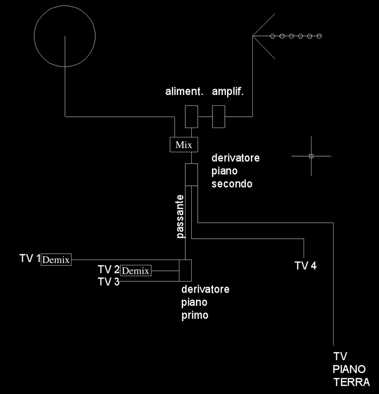

Se ho capito bene i tv col satellite sono TV1 e TV2 riferiti a questo schema
https://www.digital-forum.it/showth...DTT-Parabola&p=7137099&viewfull=1#post7137099
Prova a bypassare momentaneamente il derivatore al piano secondo collegando con un barilotto direttamente la discesa al passante che poi collega il derivatore al piano primo con TV1-2-3
Il problema rimane?
Il problema rimane?
Si, esatto, lo schema è quello lì con in più il miscelatore a monte + i 2 demiscelatori prima di tv1 e tv2.
Oggi provo a fare il bypass e collegarlo diretto per vedere come si comporta e posto i risultati.
Se risultano ancora i problemi prova anche a scollegare TV3 dal derivatore
Infine escludi anche il derivatore al primo piano in modo da collegare TV1 o TV2 diretto alla discesa senza derivatori
Insomma devi un po' andare per gradi fino ad individuare la causa del problema...
Il problema rimane?

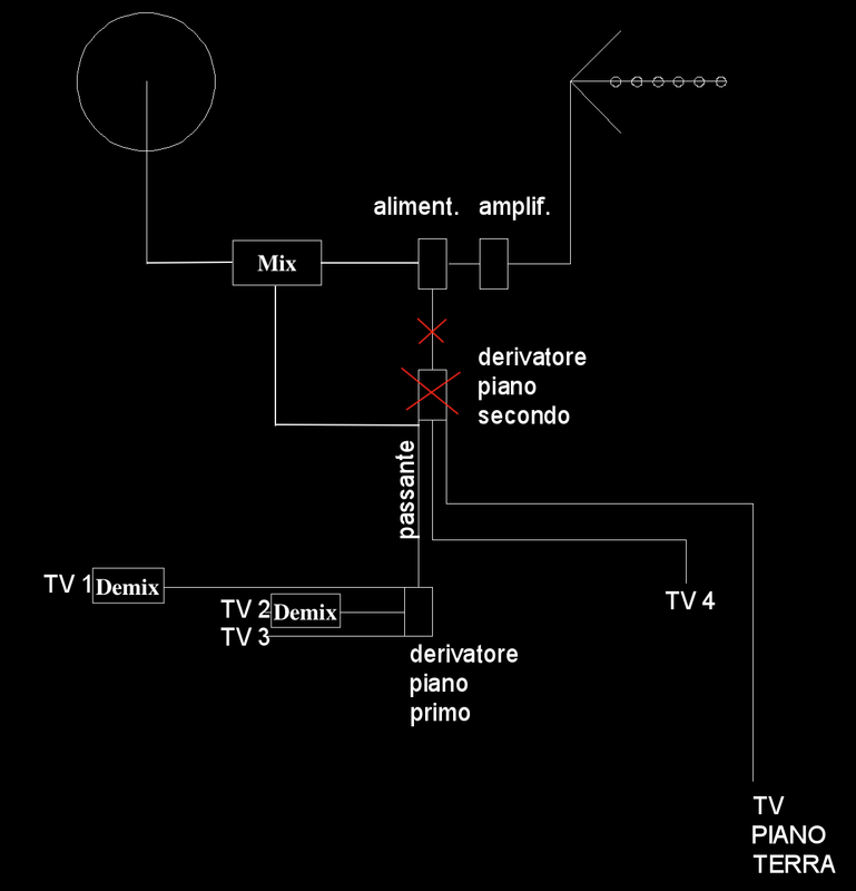

Ho fatto esattamente questo che mi hai consigliato, tolto il derivatore piano secondo Offel ( subito dopo il Miscelatore a monte ), poi unito il cavo uscente dal Miscelatore col barilotto al cavo che va in ingresso al derivatore piano primo rimasto, finalmente TV1 e TV2 sono diventate indipendenti con i ricevitori sat accesi contemporaneamente su canali differenti e TV3 continua a funzionare tranquillamente con il solo digitale terrestre. Quindi ora sembrerebbe tutto a posto, ma continua in test per vedere se non si bloccano TV1 e TV2 con i cambi di polarizzazione.
Ora devo risolvere l'altro problema, visto che mi sono rimasti staccati i cavi :
- TV4 nella zona notte ( stesso piano primo di TV1, TV2 e TV3 )
- TV piano terra
Volendo ho anche un'altra antenna sul palo che non utilizzo da anni, potrei collegare quest'ultima ai cavi TV4 e TV piano terra, cosi da separare gli impianti. Che dite?
Questo lo schema attuale aggiornato :
Ho fatto esattamente questo che mi hai consigliato... Quindi ora sembrerebbe tutto a posto, ma continua in test per vedere se non si bloccano TV1 e TV2 con i cambi di polarizzazione.
Prossima prova ricollega il derivatore al piano secondo al mix e al derivatore al primo piano lasciando scollegati i cavi di TV4 e TV PT
Grazie Bobbys :
Ricollegato come era in precedenza ed ora funziona tutto, mah !!!
Forse perché prima non si instradavano le frequenze sat già programmate e cozzavano? Tolto il derivatore piano secondo, fatto il bypass come detto e fatta la ricerca canali sat su entrambi i tv, sono divenuti indipendenti su polarizzazioni differenti. Poi oggi ho rimesso il derivatore piano secondo senza i cavi TV4 e TV PIANO TERRA, tutto funzionante.
Poi ho anche ricollegato i 2 cavi alle altre 2 uscite dell'Offel e funzionano tutte le tv in maniera indipendente ( TV1, TV2, TV3, TV4 e TV PIANO TERRA ).
Ora vediamo se regge !
Se dovessi riscontrare ancora problemi una possibile soluzione sarebbe mettere il mix sat dopo il derivatore del piano secondo sulla passante che poi va al piano primo (tanto al momento non ti serve il sat su TV4 e TV PT)
