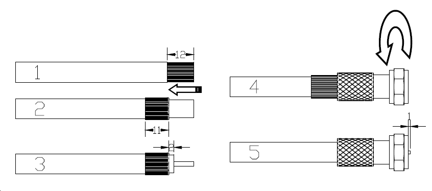

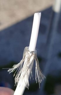

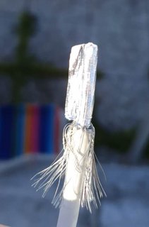

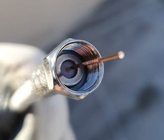

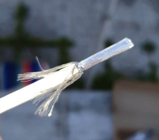

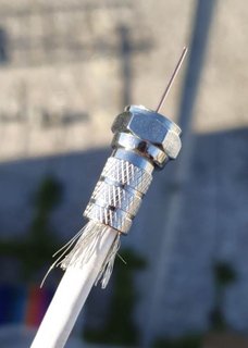

E' vero che il connettore F costa quasi nulla ed è facile da intestare, ma vuoi mettere i connettori BNC, li inserisci e li togli MOLTO più facilmente.il connettore F è una genialata, in pratica è un tubetto di metallo con una filettatura aggrappante sulla calza rivoltata all'indietro sopra la guaina e un ghiera filettata per avvitarsi sulla presa. il conduttore centrale fa da pin direttamente.
unico neo è che con troppi inserimenti del cavo di sezione 6/7, potrebbero sboccolarsi i petali interni alla presa e perdere la connessione, specialmente se poi al posto di un 6/7 si usa un cavo da 5mm

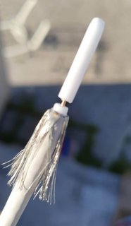

ho provato solo 1 a rifarlo si è inserito leggermente meglio ma ho dovuto spingere un pochino
poi mi dono detto ma che c.. misura il diam e direi sono lievemente piu di 7 mm credo vadano bene probabilmente era la calza eccessiva che faceva da spessore in piu facendomi spingere un bel po ma segni di schiacciamento sulla guaina non ne ho visto
il nastro isolante tra connettore e guaina si puo mettere o crea problemi? è solo una paranoia per sentirmi piu tranquillo che non si stacchi
