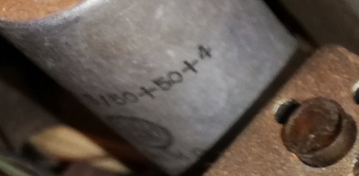

E non mi ero accorto che c'è pure un condensatore elettrolitico triplo
50+50+4 da 380v
Su un altro forum vedo che vengono svuotati e all'interno messo condensatori moderni, ma non con un triplo.
Si erano due condensatori in un involucro (quello da 4 é a parte), se non trovi l'originale puoi benissimo adoperarne due separati, ma quanto dicono sull'altro forum di svuotarlo e riempirlo con condensatori moderni funziona, ma é un accrocchio che fa perdere qualsiasi valore all'apparecchio, come quelli che "restauravano" apparecchi cui si era rotta la valvola rettificatrice dell'alimentatore mettendoci due diodi nascosti sotto lo zoccolo, e se alla valvola era saltato il filamento e non faceva piu luce la segavano in basso, ci infilavano dentro una lampadina e la rincollavano....
