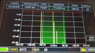

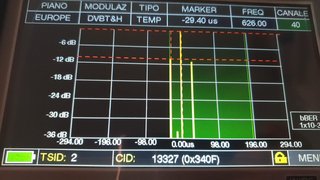

in effetti cè sia l'uno che l'altro:
antenna su montecavo, zona di ricezione sudovest provincia di Roma:
preecho di montemario a-29.40uS su 26, 40 e 41 (isolivello sul 26)
preecho isolivello di montemario a -114.33uS sul 30
Ottimo postare grafico delle risposta all'impulso (coi ritardi presenti)!!! Quando si parla di sfn è l'unica informazione utile (invece spesso si leggono solo chiacchiere)
Purtroppo da Capranica nel viterbese non è risolvibile lato TX data l'orografia. Ogni punto farebbe storia a se...
Da Velletri e Cavo Vetta (non RAI) si hanno altri esempi di isolivelli deleteri verso Latina questi risolvibili volendo...
