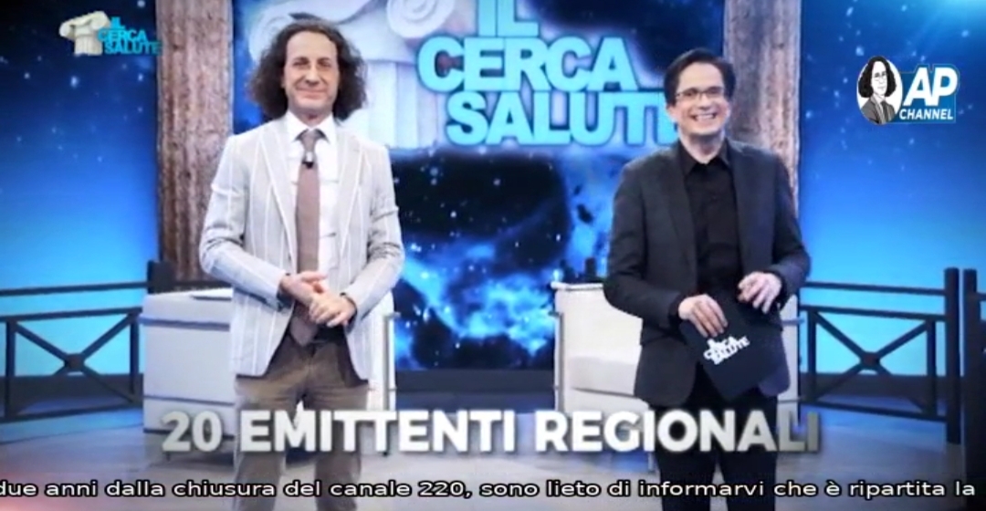

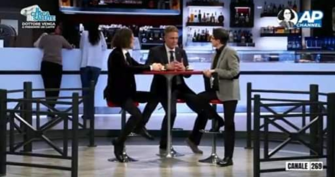

Segnalo che l'emissione del canale 269ITALIA ( CANALE 269 - AP CHANNEL) ( lcn 220 e 269) è stata modificata. La programmazione in onda sul digitale terrestre risulta ora differente rispetto a quella visibile in streaming. Anche il logo di rete risulta posizionato più in alto e risulta più largo.
Programmazione in onda in TV:
Programmazione in onda in streaming:
È stata fatta questa scelta a causa dei continui problemi della ritrasmissione del canale via streaming.
