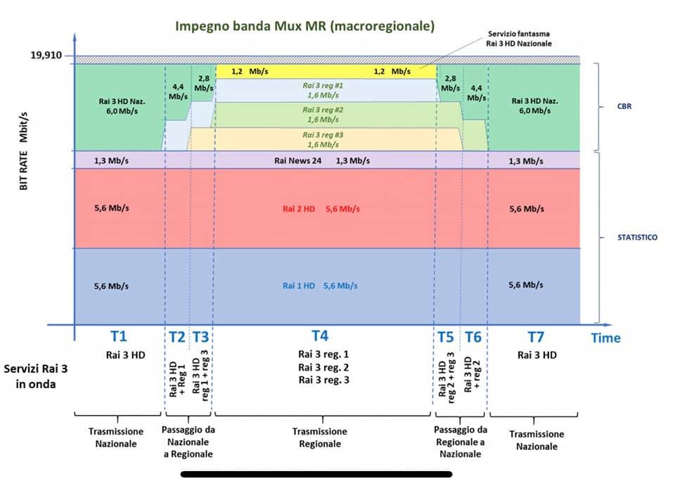

Hanno tolto un po' do banda a Rai 1 HD, Rai 2 HD e Rai News 24 per darla a Rai 3 HD nel Mux R. Poca roba... Ora questo Rai 3 HD ha 0,80 Mbps... con gli encoder Rai settati correttamente :laughing7: il risultato ovviamente non è cambiato :D

Scusate, ma qualcuno sa perché abbiano aumentato la banda del canale 203, che non dovrebbe essere utilizzabile? E soprattutto a cosa serve quel canale esattamente? Non potrebbero toglierlo oppure (se proprio è necessario) lasciarlo senza audio/video? Io avevo già ipotizzato che servisse per legge in quanto magari c'è scritto da qualche parte che devono garantire un canale Rai 3 HD su MUX MR, ma non capisco eventuali atri motivi tecnici perchè sia presente.
Riguardo la qualità credo che indipendentemente dall'encoder con 0,8Mb/s non si possa fare di più, considerando che per qualche motivo è trasmesso in Full HD che richiede più banda rispetto ad un canale SD.

Quel canale sarà il futuro Rai 3 HD del mux R.
Nelle condizioni in cui è ora, poi, a regime, sarà solo durante gli slot orari in cui ci sono trasmissioni regionali su tutte e tre le versioni regionali (che ora invece avviene per 24 ore al giorno).
E poi, la banda aumentata è comunque irrisoria.

Quindi prossimamente passerà dalla LCN203 alla LCN 3? (Ovviamente con qualità migliore).
Sì e no.
Nel senso che rimarrà alla 203, ma quando non saranno in onda le trasmissioni regionali, i suoi PID audio/video saranno anche quelli dei canali alle LCN 3 ed 8xx, e si vedrà naturalmente a bitrate adeguato, alto (in totale nel mux, 7 copie dello stesso flusso audio/video su 5 diverse posizioni LCN, e cioè la 3 (x3), la 203, e tre nella fascia 800).
Poi nel momento in cui partono i tg regionali, quello alla LCN 203 rimarrà l'unica copia, a basso bitrate, per poi tornare normale alla fine dei tg, e riprendersi anche le altre LCN.
Durante i tg attivi avremo 4 diversi canali (3 TGR ed un Rai 3 HD farlocco, che è quello come lo vediamo ora), invece di 1 canale unico che c'è nel resto della giornata (Rai 3 HD).
Ed in alcune regioni ci sono programmi specifici, che vanno in onda solo lì, tipo es. Sardegna, Valle d'Aosta.
In quel caso avremo non 7, ma 5 copie del canale HD (es due copie sul 3, più 203, 8xx x2), e due copie in SD della trasmissione regionale (es. 3 e 801), ed il bitrate sarà non alto come quando nessuna regione trasmette, ma sempre adeguato all'HD.

Grazie, questo si sapeva infatti, ma non risponde alla mia domanda. C'è un motivo tecnico per cui ora è necessario trasmettere questi dati invece di omettere i segnali audio e video per il momento?
