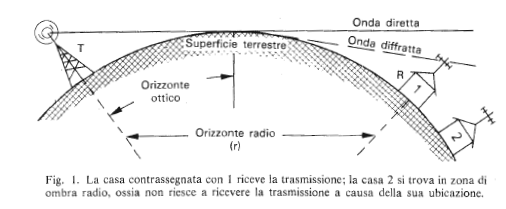

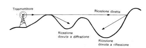

Ecco cosa accade dietro l'orizzonte e dietro una collina:
La Rai ti indica il Peglia come ripetitore per la tua zona perchè non solo per la potenza, ma anche per l'altezza del sito e per la composizione e il direzionamento del sistama radiante, e con il campo EM prodotto riesce a garantire la QEF.
Se sei convinto che è solo un fatto di potenza, lo puoi credere, ma non è solo per quello.
è chiaro che una ricezione non diretta avrà una attenuazione maggiore a causa del fenomeno propagativo.
Consideriamo per esempio che se tu fossi sulla sommità della collina con antenna e strumento misurassi 80dBuV e che per diffrazione al sito di ricezione sia di 60dBuV è ovvio che il segnale è ancora più che sufficente.
