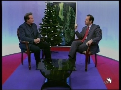

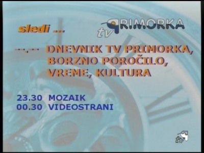

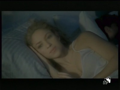

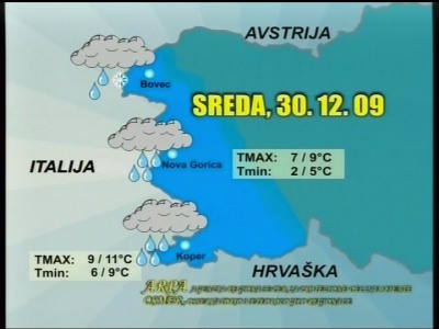

Da oggi all'identificativo TV Primorka, presente nel mux A/West di RTV Slovenija, sono stati aggiunti i PID audio e video, per cui ora il canale si vede.
TV Primorka è un canale privato locale che trasmette per il territorio goriziano sloveno, ed ha sede a San Pietro di Gorizia, un sobborgo di Gorizia, dalla parte slovena del confine.
I canali ora presenti nel mux A (DVB-T/MPEG-4) sono i seguenti (in blu i canali pubblici, in verde le grosse emittenti nazionali private, in rosso le emittenti locali):
- TV Slovenija 1
- TV Slovenija 2
- TV Slovenija 3
- TV3 Viasat
- Pop TV
- Kanal A
- TV Pika
- TV Koper-Capodistria (solo nel Litorale, area occidentale della Slovenia)
- TV Primorka (solo nel Litorale, area occidentale della Slovenia)
- Vaš Kanal (solo nella Carniola, zona centrale della Slovenia)
- TV Maribor (solo nella Stiria, zona orientale della Slovenia)
- RTS (solo nella Stiria, zona orientale della Slovenia)
Alcune immagini di TV Primorka:
